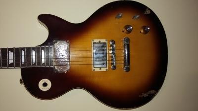

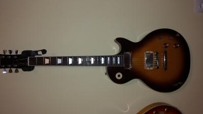

Ya colgare fotos de este proyectito que creo yo que me va quedar guapo, tiene un pequeño relic de los años, sólo llevara la pasti del puente y sólo dos potes con sus knobs y sin palanca de cambio dejare el agujero de este y de la pastilla del mastil a la vista
Loren
por el 15/09/2017
Asi ha quedao
Linux User.
por el 15/09/2017
Al mejor estilo Malcolm Young.
