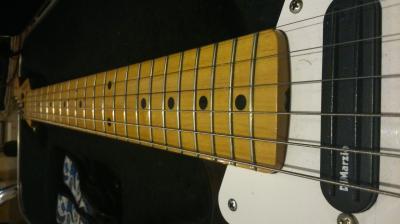

Hola a todos,
Tengo una Fernandes Stratocaster y me gustaría modificar el radio de su diapasón para aplanarlo un poco y así conseguir mejores bendings.
Vivo en Madrid. ¿Hay algún luthier que se ofrezca o alguien que me pueda recomendar uno?
Gracias. Saludos, Pablo.

El primero: el mastil es monolitico o con diapason, si es con diapason, que grosor tiene ( hay algunos que son muy finos) esto lo puede dificultar o haser inposible.

El mástil es monolítico. No sabría decirte el tipo de madera pero es el típico mástil de una sola pieza de color claro.

Supongo que sera de arce. Hace un par de meses he visto uno con radio compuesto en guitar supliers.Creo que la forma mas barata es sustituir mastil por otro con radio compuesto y si no te convence siempre puedes volver al anterior. No creo que haya mucha diferencia entre comprar uno hecho o encargarlo a algien. Tambien puedes hacer una cosa, comprar uno en china por cuatro duros modificarlo ( o si ablas con chino te lo hace a medida ) y si te convence encargar uno bueno a un luthier.

Efectivamente es arce.Un recambio bueno te puede salir de 150€ para ariba, practicmente lo mismo que encargarlo, y un "traje de serie " no es lo mismo que hecho a medida. Otra cosa que al que tienes puesto cuando quitas trastes tienes que lijar lo que implica que en parte de zacolo bajara 1 o 2 mm con lo cual puede ser que tendras calzar mastil para ajustar accion de cuerdas muj baja ( no se como la tienes , pero megusta buscar peros para no llorar despues :jajajaja: ) cosa que aveces se hase pero no me gusta. Mas cosas aver si mastil es realmente monolitico o tiene diapason de arce ( aveces es dificil distinguir) De todas formas solamente retrastear este tipo de mastil cuesta mas de 100€ ( ablo de luthiers profesional) + reforma. Yo encargarilla uno y dependiendo con cual me quedo otro a vender.
