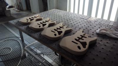

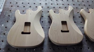

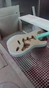

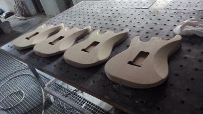

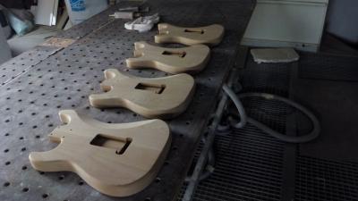

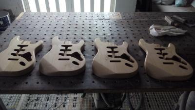

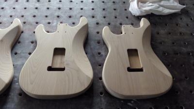

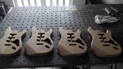

Bueno dejo de enredarme y os pogo unas fotos de los cuerpos ya cortados, lijados y listos para darles la primera mano de Tapaporos Nitro de la marca Valresa:
Todos los cuerpos y mastiles serán 100% Nitrocelulosa Valresa, para mi una de las mejores marcas llevo usandola unos cuantos años, aunque tambien llevo tiempo usando la marca ilva con muy excelentes resultados ademas de que tienen representante en mi zona, por lo que les pido lo que necesito en todo momento, me tintan la nitro con el color que quiera, me preparan nitro un poco mas "endeble" y "vintage" para los acabados relic, etc.... por lo que os animo a que la probéis , por cierto cuesta casi la mitad de lo que pide Valresa..... ahi lo dejo. :unabirra:

Se me olvido adjuntar las fotos:

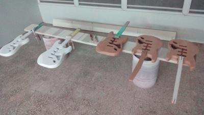

runtothehills
por el 06/05/2015

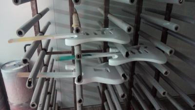

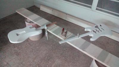

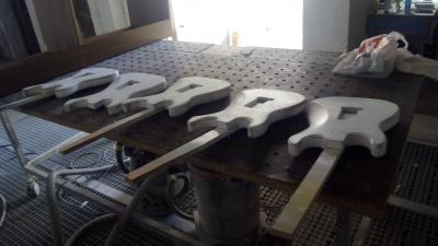

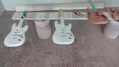

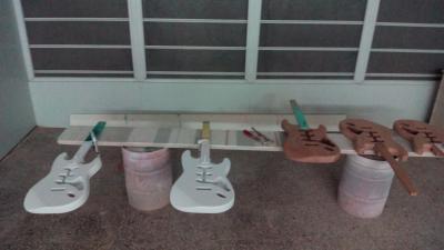

Mas avances!!
primera mano de tapaporos, mañana una lijadita y le doy otra mano y a dejar secar 3 o 4 dias para empezar con el rojo.

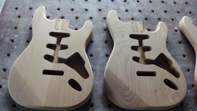

Seritinga
por el 06/05/2015

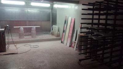

Muy interesante, hay un cuerpo que tiene una veta preciosa, lastima que vaya con color sólido.
Por cierto, menudo taller que tienes, ya quisiéramos algunos algo así.

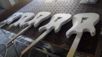

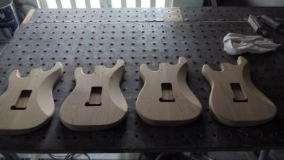

runtothehills

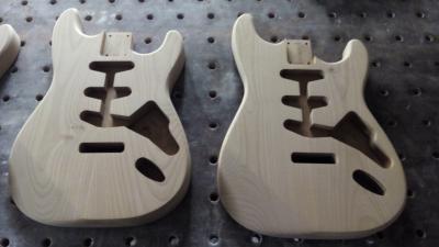

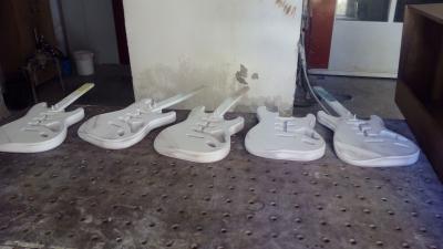

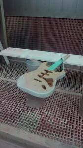

por el 12/05/2015
Aqui estamos de nuevo, ayer le dia un lijado a la mano de tapaporos, unas fotillos :
