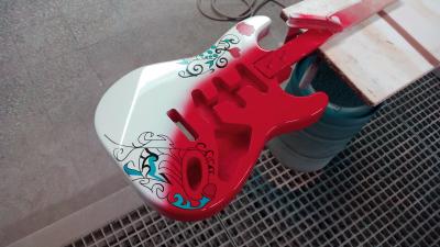

por el 18/06/2015
Bueno sobre el acabado de los cuerpos, pensar que todo el proceso de pintura y pulido es totalmente a mano y sin máquinas, por lo que como un cuerpo salido de fábrica tipo espejo no queda.... Brilla mucho, pero no como uno de poliéster o poliuretano pulido con rodillos y tal.
Hoy ya tengo la cabina operativa!!!! Por fin!!!
Esta tarde empiezo con las capas de nitro transparentes, subiré unas fotos esta noche o mañana.
Ya va quedando menos!!

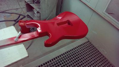

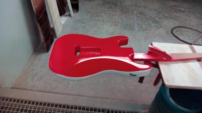

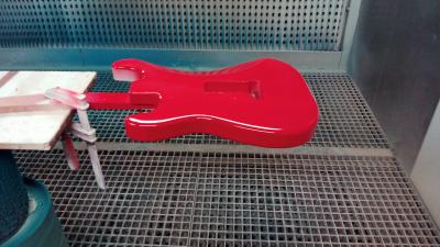

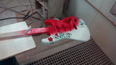

runtothehills
por el 18/06/2015
Los agujeros están hechos con la CNC y con medida vintage, ósea 8,5mm, como en los 60's.
Y aquí OS subo unas fotos de hoy con la primera mano de nitro.
Y recordaros que como dije anteriormente los kits van con 2 condensadores que nos han regalado.
