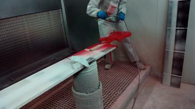

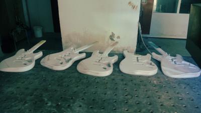

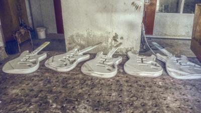

No tengo fotos de la ultima mano de tapaporos que le he dado hoy...... pero mañana os pongo mas fotos ya con el color rojo!! :super_icono:

Pues los cuerpos andarán por 1,4 kg o por ahi.. la verdad es que no los he pesado... mañana los peso y los mastiles en breve me pongo con ellos.

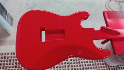

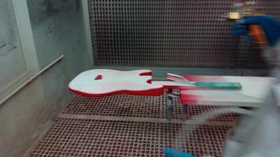

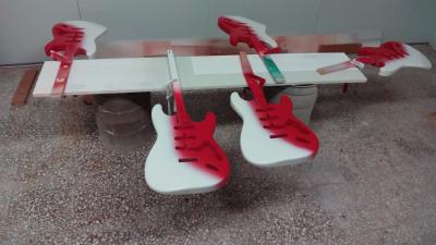

bueno pues otro dia muy productivo!!! :rock: :rock:

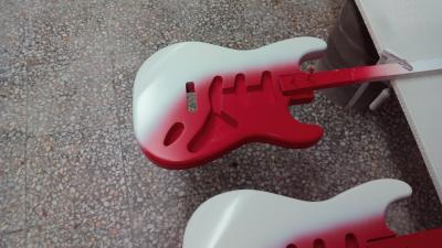

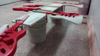

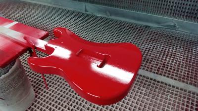

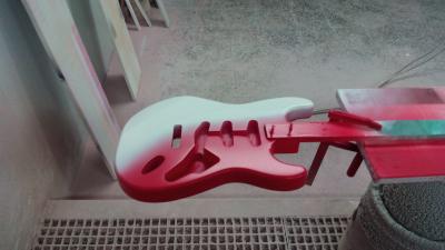

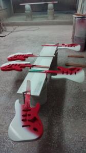

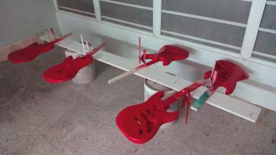

despues de una leve lijada a cada cuerpo para matar el poco brillo que tiene el tapaporos y para mejorar la aderencia, la mano de rojo (Fiesta Red) ya está en los 5 JAMONAZOS :bailando:
Ahora dejaré secar 48 horas para poder darle ese blanco difuminado, osea el viernes el siguiente avance de fotos:

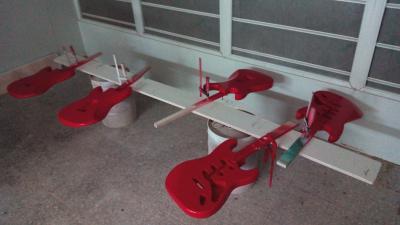

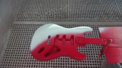

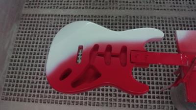

Y para celebrarlo unas fotos de hace un rato, ya tenemos el color terminado!!!!!! ahora tengo que esperar 5 o 6 dias para poder empezar a poner calcas :ok: :ok: :ok:

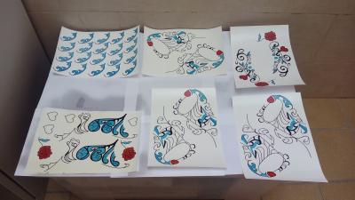

Hoy os traigo unas fotos de las calcas ya barnizadas y secandose.
Al igual que los cuerpos, voy a esperar hasta el lunes proximo para empezar a ponerlas.
