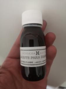

Ese diapasón pide a gritos este aceite.
Que aceite es veda?

Es un aceite que venden en herrera guitars, lo lo utilizo después de tintar diapasónes, es mano de santo y lo deja fino, fino.
Por cierto esas manchas en los dedos son las mismas que dejan la daddario exl a las 2 semanas de ponerlas o las eb a los 2 meses.
Que cuerdas usas? O cuanto tiempo tienen?
