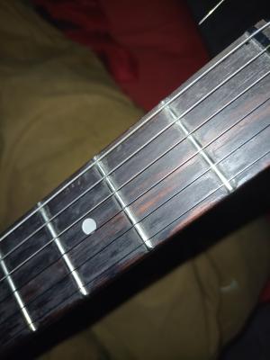

Aqui van fotos

Hola, ¿qué tal?
Normalmente los instrumentos con diapasones de rosewood no llevan tintes en su acabado. Sin embargo hay fabricantes que utilizan otras maderas y luego aplican colores que, con el tiempo, tienden a ir abandonando la madera y transferirse a la mano. La recomendación es que la lleves a un especialista, tu luthier amigo, para poder evaluar cual es el solvente adecuado para eliminar el tinte y así dejar el instrumento en óptimas condiciones sin complicar los inlays ni generar manchas. Los alcoholes no son recomendables de utilizar. Además, luego de aplicar abrasivos o cualquier elemento similar, se debe proceder a hidratar correctamente el diapasón.
En algunos casos me he encontrado con la hidrosis de algunos músicos tiene un pH que tiende a ser demasiado ácido (5 o menos) y esto favorece a que ocurran cosas como las que planteas.
Saludos, cualquier cosa estoy a disposición.

#15
Lo siento compi, pero roña si que tiene. Quita las cuerdas y pégale una buena limpieza. Lo mismo además del tinte, te mancha lo otro.
Hay varias formas, incluso pasando lana de acero, después acaba con una buena hidratación (es aceite, sería oleificación el término más adecuado...) con aceite de limon y frotar y frotar.

#17 no amigo . Eso ya lo hize . Tiene ahora Roña porque estaba sin usarla 1 año. Está guitarra por muy limpia que le deje sigue teñiendo los dedos.

#18
Los restos que están pegados a ambos lados de los trastes es acumuló de piel, sudor y restos de polvo. Se ve en las fotos.
No obstante, reitero que no tengo ánimo alguno de ofender, pero las imágenes muestran que ese diapasón tiene lo que estoy diciendo.
Suerte con la restauración y un saludo!
Ya se que no es ofender , por eso te explico que esta guitarra la tengo hacen 4 años. 1 año sin usarla. La he limpiado anteriormente en 5 ocsciones con lana de acero y luego aceite de limón ( igual que todas mis otras guitarras) le he quitado el sudor , el polvo de los costados del traste y aún así sigue manchando los dedos . ( Mis otras guitarras nunca manchan los dedos. Y a todas le hago limpieza con lana de acero y aceite de limón al final.) Por eso por más que la vuelva a limpiar la guitarra va a seguir manchando . Saludos y gracias.

El aceite de limón o el que sea, no limpia, dale con gasolina para mechero frota que te frota hasta que salga toda esa roña y cuando esté limpio el diapasón le das el aceite.

#21 que grande veda. Vale ya OS contaré que tal le daré con Zippo . Que lo tengo porque había limpiado otras guitarras. Ya OS contaré le daré a ese diapasón sin asco con toda la fuerza y a pedido del público .

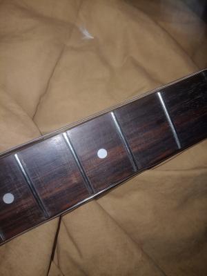

Ferk
por el 19/07/2022
Aquí ya limpio, para que no digas que no limpio
Jureweah
por el 20/07/2022
Joder... resulta que el tinte, en realidad, era la roña.
