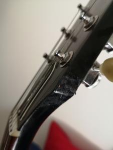

Hola, tengo un par de guitarras que tienen residuos de la goma del soporte para colgarlas. He cambiado de soporte, pero quiero limpiar ese resto pegado.
Cómo se hace bien?

Prueba con alcohol, si no sale y es un barniz de poliuretano, con alcohol y acetona. Si es barniz de poliéster, con White spirit (40% aguarrás, cuanto más de pino-esencia de trementina, mejor) y 60% alcohol.

Como veo que tiene un descascarillado, lo que uses, la cantidad mínima, sólo humedecer ligeramente el trapo.
Si queda algún restillo, las pasadas siguientes, sólo con alcohol.

Si es nitrocelulosa yo no le daría con aguarrás ni ningún otro disolvente.
Si es poli el limpia cristales puede suplir al alcohol.

Eso no es goma, es la laca nitro saltando por haber hecho reacción.
Si es acabado en nitrocelulosa ni se te ocurra echarle alcohol, ni acetona, ni aguarrás ni demás abrasivos

Al poliuretano se le puede pasar cualquier disolvente (una pasada con trapo) si está bien polimerizado.
La nitrocelulosa no es goma laca. El white spirit a lo sumo le puede dejar un empañado que se frota y sale, el barniz de nitrocelulosa también se puede pulir, claro que con mucho más tiento (entre otras cosas porque suele darse en espesores delgados.
El limpiador de cristales puede ser una buena alternativa, lleva alcohol y detergente, menos eficaz; pero lo puede usar cualquiera.

Repito, si es nitro no le eches nada que lleve alcohol ni aunque sea limpiacristales y lleve poco, te puedes cargar el acabado.

Gracias. La guitarra es una LP Studio y venía con nitro, pero nunca me convenció el tacto pegajoso de la nitro y me la repintó un luthier. Sinceramente, no sé si es un tipo de poly o cual es.

#10 perdona pero no puedes recomendar a nadie que quiera limpiar su guitarra que use ALCOHOL Y AGUARRAS sin saber que tipo de laca o acabado lleva, es una irresponsabilidad por tu parte.
La laca nitro te la cargas con alcohol, aguarrás etc incluso con el pvc de las correas o de los soportes. Todos los que hemos tenido guitarras acabadas en nitro sabemos estas cosas 🤷‍♂️🤷‍♂️ es algo archisabido, no es una opinión es un hecho.
