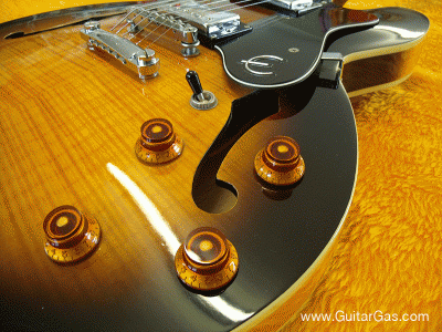

Hola una pregunta, ya que nunca lo hice, quiero quitar los knobs de mi guitarra (los sombreros de plastico vamos) para ponerle otros.... se retiran solo haciendo fuerza hacia fuera?? me parece que esta un poco duro y no quiero joderla, gracias

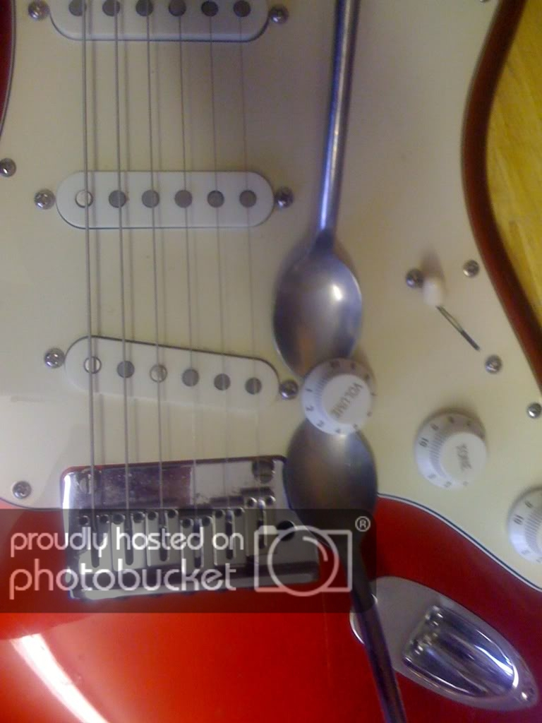

yo he usado el metodo de las cucharas a veces
eso si, poniendo un trapo o servilleta debajo de las cucharas para no marcar el acabado de la guitarra
(la foto no es mia, es de internet, pero es para hacerse una idea)

no creo que tengas tornillos, es epiphone como esta,uso el metodo de las cucharallas no? ya que estáis alguna tienda online baratos y sin gastos de envió?? queria remplazarlos por unos iguales...gracias a todos por responder
