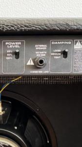

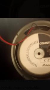

Hola a todos, estaba viendo amplis a transistores tipo Bandit y Valvestate y viendo que tienen salida jack, estaba pensando si se le podría poner un cable con las dos pestañas para conectarlo al altavoz en un extremo y un jack macho en el otro para conectarlo al ampli por la toma hembra y poder usarlo también de pantalla con otros amplis. La duda es, si hago esto ¿qué hago con los cables que salen del ampli? ¿se pueden dejar desconectados sin más?

Quitar el rojo y poner el otro
Daniel Sánchez
por el 20/09/2021
Y enchufar aquí .
Si se puede ¿qué hago con el cable que he desconectado?

Para meter un altavoz externo no tienes porque desconectar el del combo.
Daniel Sánchez
por el 20/09/2021
Digo en el mismo ampli. Y poder usarlo en un momento dado como pantalla con otro ampli

Yo si entiendo lo que quieres hacer......creo que sin problemas,y el cable que queda (supongo que en paralelo con la salida jack) lo dejaria con cada cable encintado y ya está,no afectaría a nada.
Pero gente que conozca ese ampli concreto (yo no) quizá te pueda confirmar mas.

A ver, ese Jack hembra que muestras es para conexión de un altavoz externo, tiene un switch interno que desconecta el altavoz integrado del combo y envía la señal a un altavoz externo. Tú dices o creo entender, que lo que quieres es usar el altavoz del combo como parlante de otro amplificador ¿Si? Entonces olvídate de este jack hembra por ahora.
¿Quieres usar es el altavoz del combo como parlante de otro amplificador ? Lo que me parece más util y estético -y he hecho alguna vez- es que intercales en el cableado del altavoz dos Jacks Hembra a chasis (los montas en el travesero de madera que cruza posterior el ampli) y estos los conectas entre ellos con un cable de patch (dos jacks macho unidos por un cable pequeñito) El resultado es que cuando desconectas el cable de patch puedes enchufar al altavoz la señal que te llegue desde cualquier ampli.
¿Problemas en el combo mientras haces esto? Ninguno, o ¿acaso no va a estar desenchufado? Si por algún motivo que se me escapa lo va a estar, pues nada conectale un altavoz al otro jack hembra y Santas Pascuas.
Nota al margen: Los amplis de transistores soportan trabajar sin carga, no les gusta pero normalmente van haciendo, los de tubos petan, pero ya, osea que ojito.
Regla general: Nunca se conectan altavoces de menos impendancia que el ampli. Si de serie tu combo monta uno de 8 Ohm NO se le puede poner cuatro. 16ohm SÍ.

#7 exacto, eso es lo que pensaba, si es así supongo que con encintarlo y meterlo dentro de la carcasa del ampli quedaría apañaete.
#8 lo de los jacks hembra lo había pensado, pero cortando el cable, dejando un jack hembra en el que va del ampli al altavoz y del altavoz al ampli un jack macho o bien un cable como el que ponía antes, lo que pasa.... es que soy un manta soldando y lo que a otro le cuesta 10 minutos a mí me supone una hora :cabezazos:
No sé lo que haré, supongo que lo más inteligente sería buscar un ampli que tenga el cable con toma de jack, como los DSL o algo así, pero es que se me ha metido entre ceja y ceja un Marshall de transitores o un Bandit.
