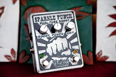

Hola Andro, como bien ha dicho el compañero Torpedo, en la web de http://tagboardeffects.blogspot.com.es hay un montón de pedales para soldar en veroboard, lo cual es muy sencillo y no hace falta que tengas conocimientos previos de electrónica, puesto que te indica los componentes que tienes que colocar y cómo soldarlos entre ellos, sin esquemas ni nada, simplemente la foto de cómo quedaría tu pedal.
Luego lo metes en una caja y a disfrutar!
Un aviso: Los que empiezan con el DIY de pedales acaban realizando etching a sus pedales para darles un toque muy personal con un diseño único!
Anímate y mucha suerte!
P.D.: Te dejo un ejemplo de pedal customizado con la técnica del etching
