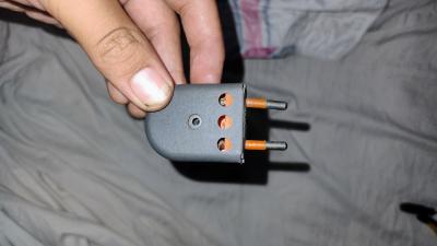

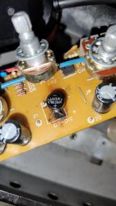

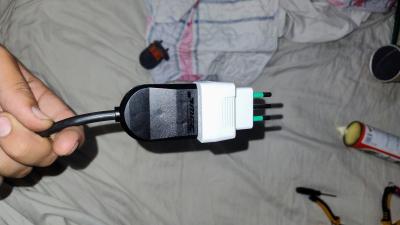

holaaa, buenas tardes🤘. el padrastro de mi novia dejo abandonado un amp de guitarra Dean Markley k-20, segun el caballero, el amp estaba quemado y sin solución.... resulta que yo intente examinarlo y descubrí que el enchufe a corriente no tenia toma a tierra... eso lo cambie, a un conector con toma a tierra, lo hice por impulso, ya que no se si fuese necesario, el tema importante es que cuando abri la parte del preamp encontre una pieza que presentaba sintomas de un cortocircuito (adjuntaré imagenes).
 me gustaría si algunos de ustedes me pudiera decir el nombre da la pieza que se quemó, por favor, para ver si la consigo por Aliexpress (vivo en un pueblo donde ni cuerdas de guitarra venden xd).

Es un puente rectificador. Lo puedes encontrar con esa referencia MIC W08M

#2 gracias amigooo! que rapido! jaajaj, buscaré por internet si es que encuentro el repuesto, sos un crack.
actualizaré este hilo si es que ese era el problema y en algun futuro lo arreglo!!👐🤘
