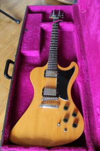

Vendí hace unos meses gran parte de mi equipo para comprar la que era mi guitarra de ensueño, una Gibson RD de 1978. Comprada la guitarra, me doy cuenta de que le hace falta un retrasteo y Antonio me hizo un más que decente presupuesto de unos 120€ al ser yo cliente habitual de la tienda. Al devolverme la guitarra, noto que tiene manchas de pegamento de contacto en el diapasón, cosa que el me dice que es normal.
La guitarra trastea bastante en varios puntos del mástil, ajustada con las cuerdas más altas que, por poner un ejemplo, mi Epiphone Firebird con los trastes de serie, con la que empecé a tocar. También es normal, por supuesto, eso no es un trasteo, es que toco fuerte y es IMPOSIBLE que mi Epi tenga la acción más baja sin trasteos. Los bordes de los trastes apenas están limados y pulidos - también se hace así, por supuesto. Pedir que se pulan las puntas para que no arañen es absurdo. Me comenta, aparte, para decirme lo mucho que ha trabajado, que ha tenido que subir la cejuela usando un cacho de plástico para hacer golpeadores. Era tan horrible que nada más llegar a casa desmonté la cejuela, bajo la cual encontré el previamente mencionado cacho de plástico y un plastujo asqueroso de pegamento de contacto y lo más acojonante es que después de quitar el cacho de plástico y el pegamento, limpiar la cejuela y recolocarla las cuerdas no trasteaban al aire.
Al ver que el luthier se pone a la defensiva y trata de convencerme de que me he llevado un pedazo de trabajo de trastes por nada de dinero paso del tema y me voy de la tienda, a la que no he vuelto desde entonces.
Yo creo que yo mismo, que tengo los materiales para hacerlo, podría haberlo hecho mejor y con más cariño - por 120€, tengo dinero de sobra para comprar un par de conejillos (guitarras) de indias en el Cash Converters para retrastear y cogerle práctica. Por mal que hubiese salido, habría sido mejor seguro ya que al cabo de un par de días dos trastes empezaron a despegarse por las puntas. Tuve que llevar la guitarra a otro luthier (Torres Guitars) que hizo lo que pudo por salvarla con muy buen resultado y por muy poco (recolocado de algunos trastes y nivelado de todos ellos por 30€!!!).
Al final aunque la guitarra quedó bien pero entre la pesadilla de "arreglo" y el cabreo que pillé con los que eran mi tienda preferida, le acabé cogiendo manía a la RD y la vendí poco después.
