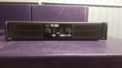

Entonces me veo en la diatriba de echar mano (gracias a dios que los tengo)sde mis 2 columnas rcf art de 12 con su etapa das de refuerzo, peero yo no tengo ni idea si hay alguna
manera de sonar con dos altavoces activos por un lado y otros dos pasivos por otro lado, quiere decir juntos pero no revueltos. yo se que aqui habeis profesionales de todas las areas y tecnicos de sonido a ver si me podeis explicar de una manera sencilla para mis entendederas como aplicar la configuracion, alguien me dijo alguna vez que con un cable

la configuracion mia este año es la siguiente 2 columnas array maui 28g2 activas con subweoofer iincorporado 2 altavoces pasivos rcf 312 , etapa de potencia das 800w

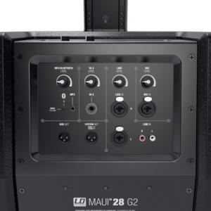

Yo tengo un Maui 5 y lo que si te puedo decir es que no suenan igual Con mesa que sin . Puedes sacar mas señal por la salida de monitores . De la mesa . No se si tu equipo tiene Out . Por aqui conectas a otra Etapa de potencia y ya puedes sumar mas watios
Muchas gracias por tu respuesta o sea te referirias a que conectara los maui por una salida de monitores de la mesa y los outputs de la mesa dejarlos para conectarlos a la etapa y a los pasivos no? el sonido por la salida de monitores es igual que el de los outs?? vamos que sonaran bien juntos no? sumando potencias y cada uno por su lado
Puedes utilizar las dos opciones de la mesa que comentas . A parte las maui tambien tienen out . Puedes hacer lo mismo sacas de las cajas y a Etapa o activo lo que tengas

Puedes hacer o comprar unos cables en "Y" para dividir cada salida de la mesa en 2.
https://www.thomann.de/es/cordial_cfy_03_fmm.htm?sid=dbddab1c4433287cfae58159cee8037d
Yo en tu caso pondría las maui en el escenario y las rcf mas lejos, donde ya no alcancen las maui.
