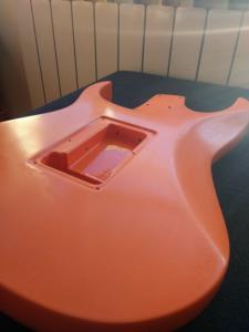

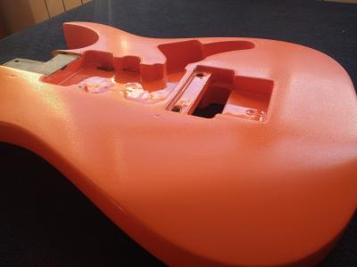

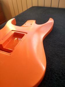

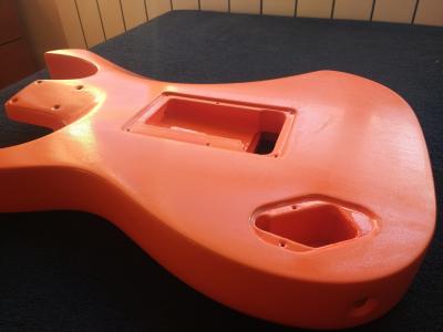

Muy buenas.
No soy de abrir hilos porque busco soluciones hasta la saciedad pero necesito opinión de alguien experto en tema de pulir y lacar.
Estoy restaurando una Ibanez RG550 que de pintura estaba muy mal, ya la tengo pintada y con tres manos de laca trasparente con sus correspondientes lijados el último que hice es con lija de 1500 y el caso es que en el punto en el que estoy no se si con el pulimento de grado medio puede quedar bastante decente o debería dar alguna mano más de laca, preferiría no dar más porque no quiero recargarla más de laca pero si es necesario lo haría sin problemas.
Decir que es mi primer proyecto de este tipo y lo estoy haciendo con pistola, el material que uso es laca poliuretano de dos componentes.
Dejo unas fotos y a ver si alguien puede orientarme.
Muchas gracias de antemano.

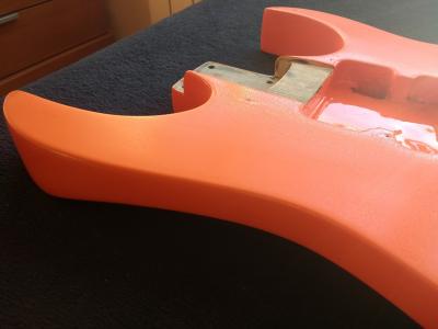

Buenas buenas compi.
Viendo las fotos se ve toda la superficie como "granulada", es decir, hay puntos brillantes que todavía no has lijado porque están un poquíiiito más bajos. Habría que igualar todo hasta que desaparezca esa textura. Eso sí, es posible que haciendo eso llegues a dejar alguna calva en el color, no lo sé, lo que sí está claro es que lo tienes que nivelar mejor.

Hola, yo daría otra pero puedes probar a dar brillo en la parte de la placa aver como queda.

#2 Tienes razón compañero, algunos puntitos de brillo se ven y quizás debería lijar para igualar pero como he visto que en muchos casos pulen así por eso tenía dudas.
Muchas gracias.

#3 También estoy de acuerdo contigo Loren, puedo probar a pulir un poco a ver que tal queda y si no queda bien no habría problema en dar otro par de capas de laca muy finas.
Muchas gracias.

Yo por malas experiencias previas, acabaría la fase de lacado antes de empezar la de pulido. Es decir, quitaría esa “piel de naranja” antes de seguir y daria más capas de laca si crees que es necesario.
Lo digo porque he cometido ése error varías veces y en la fase de pulido es muy difícil quitar errores. Las zonas en donde la piel de naranja costaba verla han quedado aceptables, pero donde no, pues ahí se han quedado. Menos evidentes, pero se han quedado.
Es mi opinión, pero creo que con estas cosas el mejor resultado se obtiene cuando al acabar cada fase uno puede pensar: “Yo ésto ya no lo puedo dejar mejor” porque luego los errores se arrastran de fase en fase y es muy difícil dar marcha atrás.

#6 Pues me estáis convencido de que lo mejor es lijar y lacar un poco más.
Gracias compañero.

Yo ya te digo, me parece bastante evidente que ahí todavía hay que nivelar, esos "puntitos" no van a desaparecer puliendo. Es posible que al echar pulimento desaparezcan un poco, pero al pasar un par de días volverían a aparecer...
Ánimo y suerte!

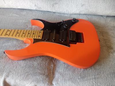

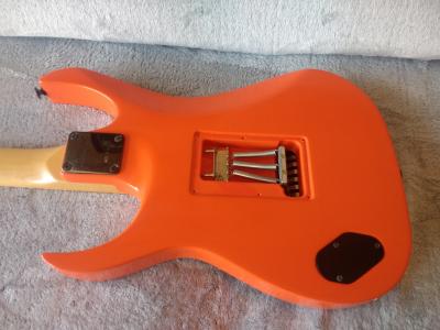

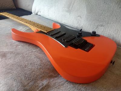

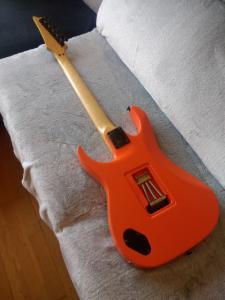

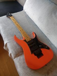

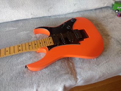

Buenas, pues ya la tengo premontada para ver como queda, tengo que apantallar y como la cambie trastes nivelar, coronar y pulir trastes.
No ha quedado como si saliera de fábrica eso esta claro pero a mi me vale, para ser el primer proyecto que hago y teniendo en cuenta que jamás había usado compresor ni pistola de pintar estoy bastante satisfecho.
La verdad que de como estaba a como esta a ganado mucho.
Dejo unas fotos para que veáis el resultado y agradecer vuestra ayuda.

Muy bonita y uniforme, buen trabajo, enhorabuena!
