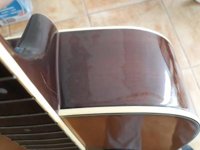

Hola, compré ayer una guitarra acústica Takamine con unos añitos a la espalda. El caso es que tiene unas manchas sobre todo en el lateral, no se si serán de humedad o de la luz del Sol.
La pregunta es ¿Con pasta de pulir y frotando con un trapo se irán?
Muchas gracias a todos.
fankel
por el 20/12/2017
Tienen toda la pinta de ser veladuras provocadas por la humedad. Se despega la capa de barniz y se queda la zona de un tono blanquecino. Me temo que no hay otra solución que lijar a fondo y volver a barnizar (todo el lateral si no quieres que se note).
Javier G.
por el 20/12/2017
Gracias por la respuesta fankel, la guitarra estaba en un pueblo costero de Valencia, sera lo que dices tu. Si la solución es esa la voy a dejar como esta, solamente es un defecto estetico, la guitarra suena de miedo.
Muchas gracias por tu ayuda. Saludos

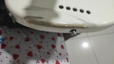

Kose
por el 05/03/2022
Le salió está mancha a mi bajo eléctrico, se puede arreglar
Círculodequintas
por el 05/03/2022
#4
Si es suciedad , con un limpiador con base de alcohol o incluso un poco de disolvente debería de salir. Hablo para acabados en poliuretano/poliester. Si es nitrocelulósico, con una solución jabonosa , un trapo de algodón bien límpio y otro para secar.
Un pulimento suave sin siliconas , tambien puede servir si es suciedad y no desgaste.
Si es desgaste por roce,pues a lijar y reacabar. Los blancos son muy difíciles de igualar. Así que yo lo dejaría tal cual. Es un envejecido natural.
Si son hongos causados por humedad y un mal almacenaje, hay que eliminarlos. Un producto fungicida o simplemente con lejia jabonosa y un cepillo muy suave. Luego pules la zona o la reacabas para sellarla si la madera queda expuesta.
Carmelopec
#4
Has planteado la misma cuestión en otro hilo, como sea por debajo de barniz (que tiene toda la pinta), si quieres que quede bien, hay que sanear la zona, igualar y barnizar todo el cuerpo de nuevo, ñapas, hay ñapas, claro; pero son ñapas.
Ricardo
por el 28/05/2023
#2 Si hay otra cosa para probar. He quitado muchas manchas de ese tipo con un secador de pelo y algo de pasiencia
