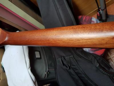

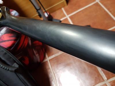

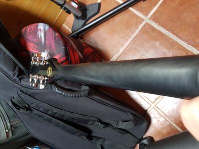

Buenas, despues de probar la guita de mi colega, y ver que me resultaba mucho más comodo...
He lijado el mástil de la mia (tened en cuenta que fue mi primera guitarra, que es una guitarra barata y que no creo que la venda jamás), he lijado ligeramente el acabado.
Ahora el dedo se desliza mucho mas fluido, como en la acústica que tengo... tengo que meterle horas probandola para ver si necesita un poco más de lijado.
Os dejo unas fotos de la epi y de la acústica.
