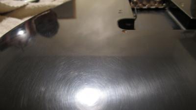

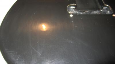

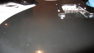

Yo tengo una guitarra idéntica a la que arreglaste, también tenia muchos rayones la pintura etc. Compré la misma Pasta para pulir que utilizaste (Turtle Wax Rubbing Compound Heavy Duty) solo que lo hice a mano en vez de con la lijadora. Lo probé en la parte trasera de mi guitarra y no observé ningún brillo, al contrario, me opacó la pintura (adjunto algunas imágenes). Ahora que puedo hacer para arreglar el problema si es que tiene arreglo?.. Te lo agradecería mucho.

Estás de coña?
Como que no se ve ningún brillo, pues anda que no han desaparecido arañazos ahí.

Es que soy nuevo en el tema, y se me hizo muy fácil hacerlo sin ninguna experiencia. Por acá en México hay un dicho que dice: "Hechando a perder se aprende", jaja, asi que pues le entre.
Lo que pasa es que la pintura no estaba opaca, después de que apliqué el polish es cuando se apocó la pintura como si le hubiera dado lija. Eso es parte del proceso?, le sigo dando hasta que ya se vea el brillo tipo "espejo"?
Disculpa nuevamente. Saludos
frasco
por el 10/01/2012
si, tras el pulimento debes seguir con un trapo de algodón, sin dar mas pulimento hasta sacarle brillo.. el pulido es algo que hay que trabajarlo, por eso no se suele hacer a mano.
