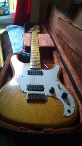

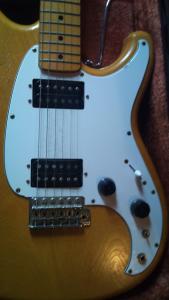

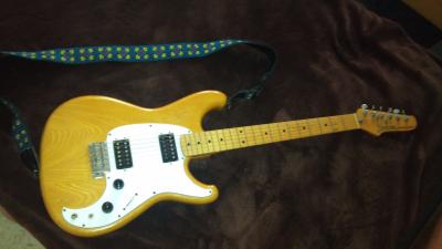

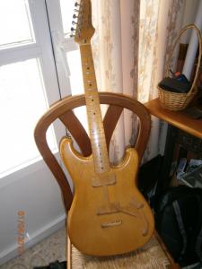

Pues eso, que me dispongo a restaurar una Ibanez hecha en Japón que encontré en el desván de mi tio. No tengo mucha información sobre esta guitarra, y aunque busqué por internet lo único que he podido sacar en claro es que es del año '83 u '84. Al parecer es un modelo diferente porque va montado con dos Humbuckers en lugar de las tipicas Single. Si encontré poca información de la serie normal, de esta menos, vamos, solo una foto en e-Bay.
Si alguien supiera algo de esta guitarra se lo agradeceria enormemente.
El mayor problema de la guitarra es el óxido acumulado.

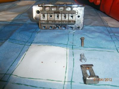

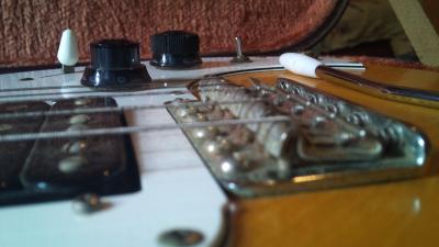

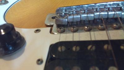

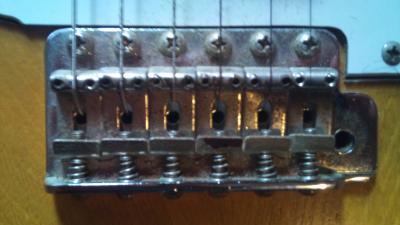

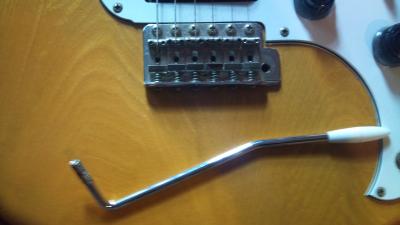

La barra de trémolo no encaja ni de coña en su correspondiente orificio, además el puente tiene varias partes muy hundidas como se ve en la imagen.

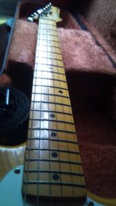

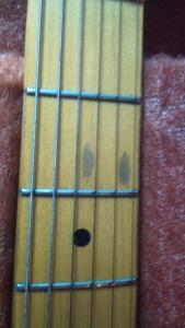

No se si merece la pena meterme en tanto fregao con el diapasón por esas dos "heridas".

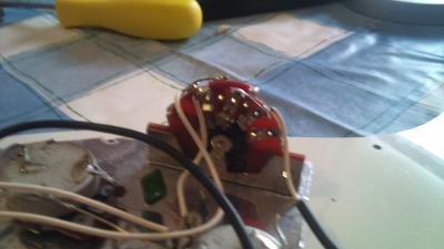

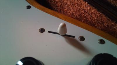

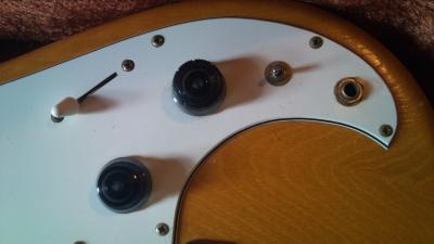

El Selector está muy estropeado, doblado y no se siquiera si es de 3 o 5 posiciones, porque no se queda fijo.

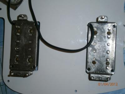

Las pastillas no se cuales son y además están muy oxidadas.

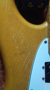

La madera está tocada en algunos puntos.
No me atrevo a abrirla todavía hasta que no consiga un poco más de información sobre la misma, además parece que no sufre daños en el cableado porque suena.

Yo que tu conservaría el aire vintage que tiene, quiero decir, que no me molestaría por lo de las "heridas" del diapasón ni las marcas del cuerpo, y solo me molestaría en intentar que funcione.
Respecto al selector, lo lógico es que fuese de 3 posiciones, pero cuando la desmontes quizás lo puedas ver aunque no se mueva. De todos modos creo que tendrás que cambiarlo.

Si, creo que dejaré el diapasón como está, lo nutriré con aceite de limón o algún compuesto con parafina y listo.

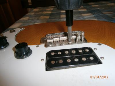

Para el puente quitaré el oxido con un desoxidante (¿Alguna recomendación?) y veré si las selletas, sobre todo la primera, están muy dañadas. Lo de la barra del trémolo creo que se ha pegado mucha cascarria en torno a la rosca.

Para limpiar el óxido puedes usar aceite y un cepillo de dientes. Echa un vistazo a los videos de Frasco, que en uno de ellos hace exactamente eso con un puente.

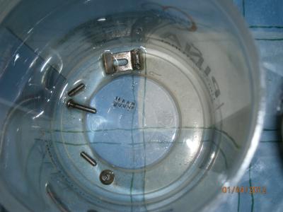

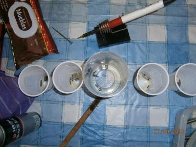

He pensado utilizar líquido 3 en 1, dejaré el puente sumergido unas horas y luego con un cepillo de dientes o con un cepillo de púas le quitaré el óxido.
El plateado que presenta se perderá, ¿No?.

También estuve leyendo que a los diapasones de arce no hace falta lubricarlos ya que vienen cubiertos por una película protectora, a mi me parece que el diapasón es de esta madera, y si así fuera, ¿Con el paso de los años habrá perdido esa capa protectora?

El aceite de oliva también te valdría, pero mejor usa del que se usa para lubricar cerraduras, motores, etc. como el 3 en 1 que dices.
La capa cromada no se perderá por usar el aceite, pero el óxido la habrá eliminado en algunas zonas, por eso, al eliminarlo no se recuperará. No te preocupes por eso, le dará un aire "vintage", pero sin el problema de mancharte de óxido cuando la toques..
Respecto al diapasón, el tuyo parece de arce, y esas "heridas" grandes, además de algunos cantos que se ven "tocados" en las fotos, son zonas donde se ha perdido el barniz. No se si será mucho problema aplicar barniz para cubrir solo esas zonas, pero en caso de duda lo dejaría como está.

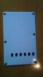

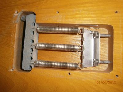

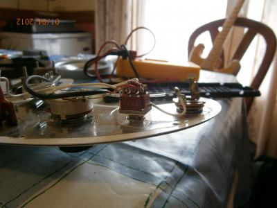

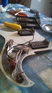

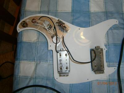

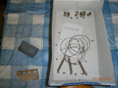

Pues ya he abierto la gitarra y le he dado un buen repasón. Primero quité las cuerdas y me percaté de que los trastes estaban muy hundidos en las zonas donde pasan las cuerdas, asi que tengo que limarlos, pero eso será más adelante. Luego desmonté el puente para limpiar las piezas una a una, por suerte el óxido no había inutilizado ninguna, aunque había un tornillo de una selleta que se me resistió hasta que utilizé el truco del mechero de Frasco (enlace superior). He metido todas las piezas del puente en lubricante 3 en 1 para que se le vaya el óxido, esperaré una hora más para pasarle un cepillo y haber que tal. Quité también el golpeador para comprobar la electrónica y me llevé una grata sorpresa al ver que estaba en muy buenas condiciones, menos el selector, que algunas de sus piezas estaban fuera de su posición y es lo que originara que la palanca no se quedara fija en sus posiciones, con un poco de maña y destreza conseguí poner bien dichos componentes y se solucionó el problema, con lo que pude saber que el selector es de 3 posiciones. Tuve que des-soldar la toma de tierra del pote de tono para poder trastear sin impedimentos, luego soldé y sin problemas.

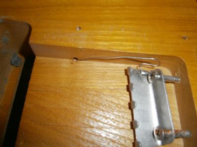

La barra de trémolo que venía en la funda de la guitarra no es la original, por eso no encaja, y yo comiendome la cabeza... :D

El interruptor que está junto a los potenciometros es un interruptor de fase.
El puente lo limpié, lo monté y ya está instalado en la guitarra, no veais el suplicio que es ajustar el puente, tengo un problema en la primera selleta, que la tengo que subir demasiado y no queda recorrido en los tornillos...mañana subiré fotos para que se compare.
