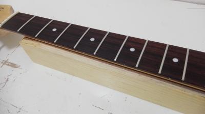

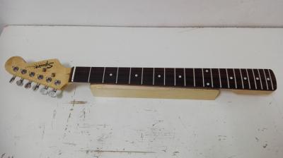

Aquí, con los trastes ya coronados y pulidos; y el diapasón hidratado.

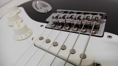

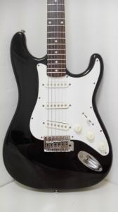

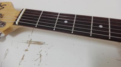

Una vez encordada con cuerdas Dean Markley 09-46 en níquel, procedemos a los ajustes. El puente con trémolo, al no disponer de palanca, no ha variado; dejándose ajustado de manera fija. Lo que sí se ha modificado, y bastante, es la altura de cuerdas y la curvatura del mástil.
El resultado es una guitarra con un tacto y una comodidad muy agradecidas que, aun siendo de gama muy modesta, planta cara a otras de gamas superiores, que doblan y triplican su precio.
Detalle de la cejilla y, de lo que fue, la zona más conflictiva del diapasón. Desde luego, parece que ahí nunca haya ocurrido nada.

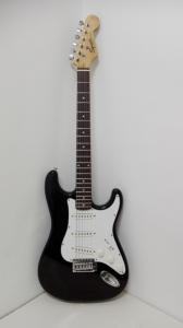

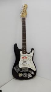

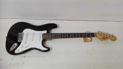

Una comparativa de cómo está actualmente y de cómo llegó. Ahora apenas presenta signos que evidencian su estado anterior.
SGT. BAKER
por el 13/03/2018
En la foto de arriba se muestra el estado actual, y en la de abajo, el estado en el que se encontraba antes de todo el proceso.
