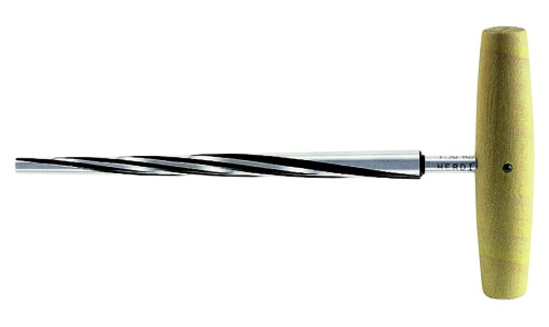

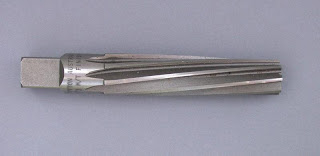

frasco
por el 17/08/2010
Compañero:
Perdón, ha sido un "lapsus linguae" se llama escariador.
Este con mango...
Y este para un porta puntas:
De nuevo lo siento. ;)
The Beatles
por el 18/08/2010
Al revés maestro, gracias por el consejo, ésa es precisamente la herramienta que necesito. Más me vale no precipitarme e ir a una ferretería/eBay antes de guiarme por las prisas.
MUCHAS GRACIAS.
