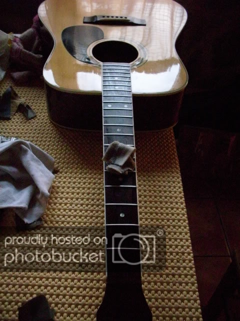

Ahora limpiamos el diapasón con gasolina para zippo y un trapito viejo de algodón
Y de estar roñoso roñoso queda estupendo
Y bueno puse los trastes.Me ha llevado más tiempo porque el diapasón de la guitarra tiene el borde de pvc,así que toca medir el traste cortarle los bordes y el tang antes de encajarlos.

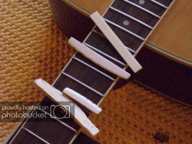

Ayer también me dió también tiempo a terminar los trastes y a dar aceite y cera al diapasón

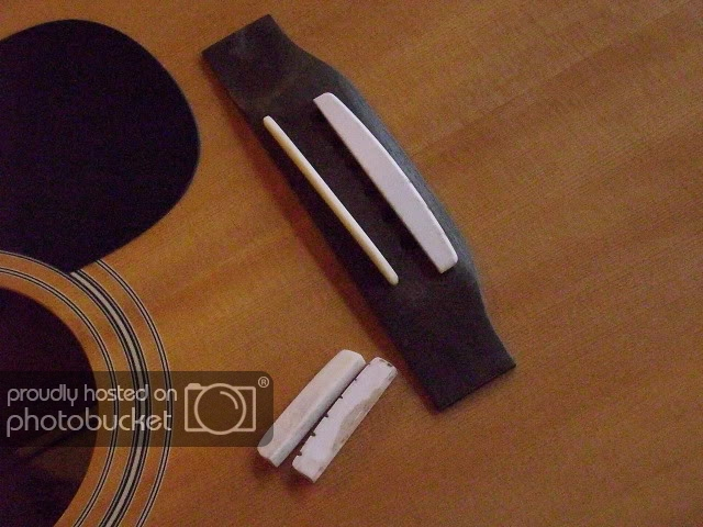

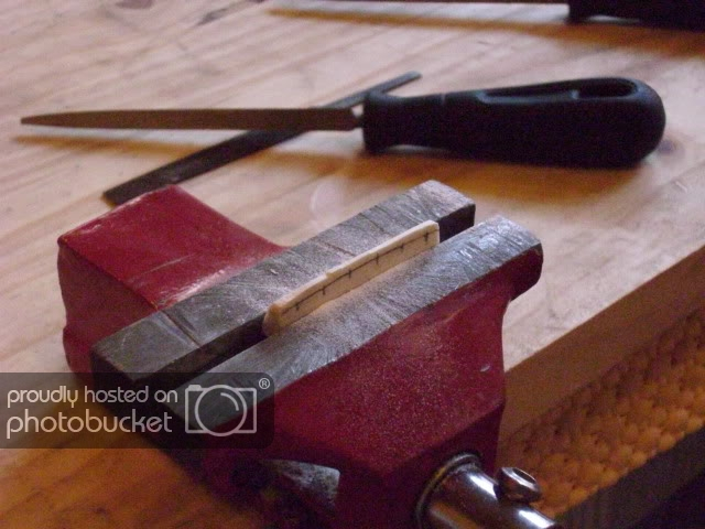

Y he hecho unas copias de la cejuela y puente en hueso natural
Prácticamente me queda montarla todo y probar,lo único es que en la tienda me dieron unas clavijas seis en línea y claro está que he de cambiarlas así que es lo que me queda como quien dice.

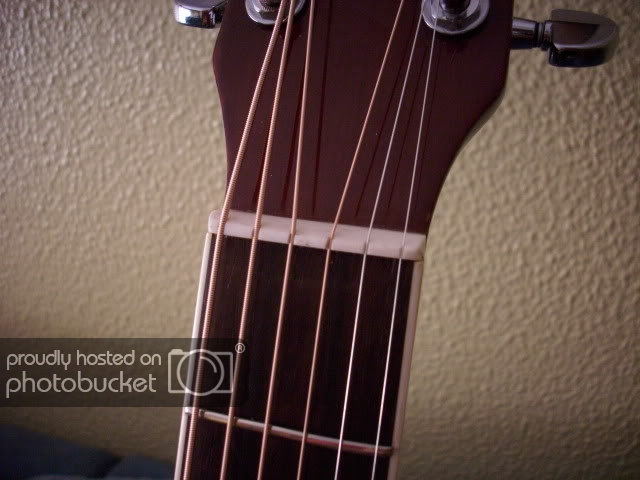

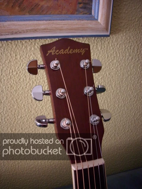

Ya está acabada.Unas clavijas gotoh
Unas cuerdas elixir de 0,11 y una cejuela de hueso natural,de los de caña de toro

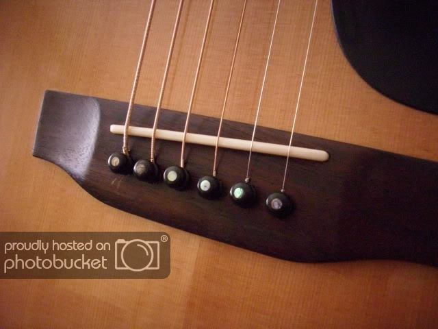

Los pines de ébano y la selleta de hueso natural
La guitarra ha ganado bastante en volumen y sustain,no parece una guitarra barata ni mucho menos y como la quiere para dar clase y no sacar a la calle innecesariamente sus guitarras buenas pues para el caso le sobra
