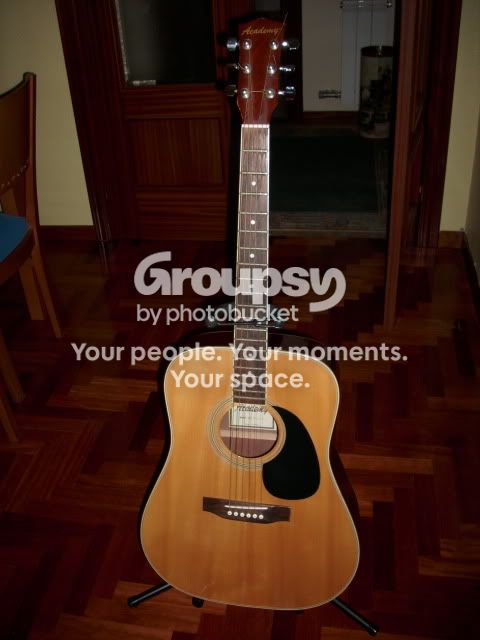

Hola de nuevo a todos,os presento la Academy acústica de mi amigo Quique con Q (le podéis ver en my space).Es una guitarra que compró hace unos 10 años para empezar a tocar y me la ha pasado para hacerla una puesta a punto general,cambiarla los trastes,la cejuela etc.
Es una guitarra que a lo mejor diréis que no vale nada económicamente,pero tiene mucho valor sentimental porque es el primer instrumento que te compras cuando eres niño y con todos los ahorros del año (25000 pelas del año 99).Fue comprada en una tienda de la calle López Gómez de Valladolid (Videosón) y la verdad es que tiene guitarras clásicas que no son cutres,suelen estar bien calidad precio y esta parece (a pesar de ser una academy) que no está mal del todo.

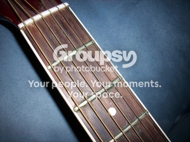

Tiene los trastes hechos migas del uso.
El diapasón está muy sucio de estar guardada

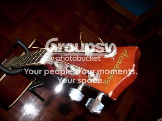

Y los golpecitos correspondientes en la pala

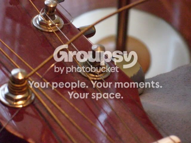

Tiene además una reparación anterior en una de las clavijas,probablemente le ponga unas nuevas.

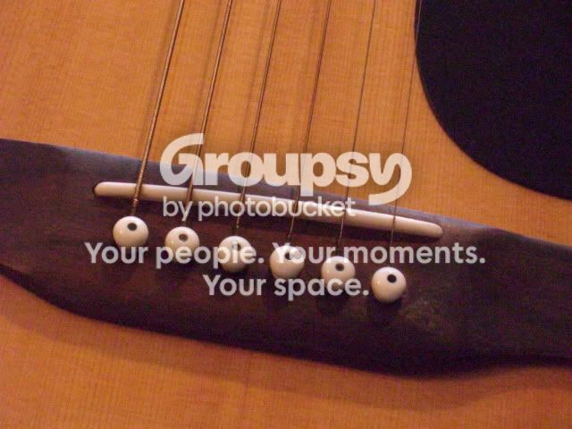

Rulo, ya de paso que tendrás que pedir material aprovechaba para cambiarle los pines de sujección....
Raúl
por el 20/06/2009
También lo tenía pensado son un poco chungueras :D Gracias por recordármelo Rubio :p
frasco
por el 20/06/2009
toma un espejito y mira bien esos agujeros de los pines desde dentro...
un detalle de la calidad de la construccion del instrumento es si tienen astillas saltadas de los taladros o si los limpiaron o fueron cuidadosos al hacerlos.
si tiene astillas limpialas con una lija...
hay quien recupera los agujeros usando super glue, untandolo por dentro...
creo que habia un video por ahí donde se veía el proceso.
En cuanto a la tapa trasera... si de una pieza si de dos... tambien hay autores que piensan que la influencia del sonido del fondo es mas por su forma que por el material utilizado... para ello montaro una guitarra de cartón piedra y demostraron que seguía sonando bien si la tapa armónica era buena.
Para la tapa armónica si es siempre aconsejable dos piezas de simetría perfecta para obtener un equilibrio entre bajos y agudos, así como un reparto uniforme de la vibración del puente por toda la tapa.
Sin duda, las piezas mas importantes en el sonido de una acústica son la tapa, el puente, la selleta, el bajo puente y el baretaje interior, siendo el resto de componentes menos importantes en el resultado final.

he subido el trocito del "maestro Dan" donde se ve como lo hace. creo entender que el superglue es preventivo del desgaste.
