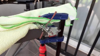

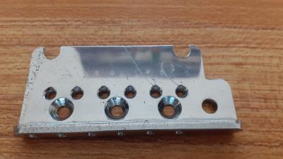

Bueno, pues como os dije desmonté el plate para darle un buen repaso y tras un par de horas de lijado manual parece que ha quedado bastante bien. Adjunto imágenes por si alguien tiene el mismo problema y le apetece probar, sobre todo porque el repuesto original hoy ya no existe y los puentes equivalentes no garantizan que encajen a la perfección o son de menor calidad.
Imagen 1 - Así me lo intentaron reparar, a los seis meses vuelve a romper cuerdas.
Imagen 2 - Haciendo pequeños canutos de papel de lija y mucha paciencia, primero lija de 800, después de 1500 y por último de 2000.
Imagen 3 - Resultado final.
Ya veremos qué tal funciona con el paso del tiempo, puede que haya quedado mejor que nuevo sin esa esquina pronunciada que trae el diseño.
