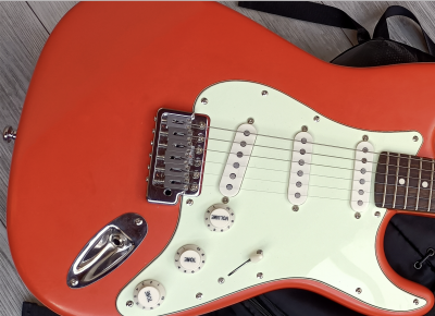

Alternativas de puente trémolo para Fender Stratocaster
44 respuestas 11.420 visitas Abierto el
Jesus Rueda
por el 01/10/2021
Gotoh 510 . Tono, estabilidad, afinación. Lo tiene todo. Si fabricantes como suhr, optan por él, por algo será
parri_7
por el 01/10/2021
Desde luego los comentarios del Gotoh 510 son muy buenos, pero ese concretamente tiene distancia total entre cuerdas 54mm y el Fender original son 52.5mm.
Ya he pillado el original que me sirve hasta el mismo ajuste de silletas que tenía anteriormente y la guitarra iba de lujo.
Cansadodeserunfenix
por el 01/10/2021
A ver, al pulir una placa de puente, quitas el cromado, pero el metal que hay abajo es de cierta calidad en ese modelo como para que se oxide pronto. El truco luego hacer el mantenimiento con un aceite lubricante, como puede ser por ejemplo aceite para armas de fuego que se puede comprar en armerías.
parri_7
por el 01/10/2021
Ya está comprado y posiblemente acabe a la venta informando del defecto, por si alguien quiere trastear.
parri_7
por el 13/04/2022
Hola a todos, retomando el tema...
Compré un puente completo nuevo teóricamente como el original, pero cuando llegó no era idéntico, pesaba la mitad, lo devolví. Ahora me planteo dos opciones:
- Cambiar solo el plate: https://www.txirula.com/fender-bridge-plate-american-standard-strat.html
Esto tiene su riesgo, puede que las silletas también estén tocadas, aunque no creo porque se cambiaron hace 5 años y no se ha usado mucho. Además ese plate, aunque es Fender original, no es como el mio, es más fino y pesa menos, es el que Fender hoy vende como recambio compatible.
- Cambiar puente completo. Barajo estas opciones:
https://www.thomann.de/es/babicz_fch_2_point_tremolo_c.htm
https://www.thomann.de/es/babicz_fch_2_point_z_series_c.htm
https://www.thomann.de/es/harley_benton_parts_standard_st_styletremolo.htm
https://www.thomann.de/es/gotoh_510ts_fe1_st_style_trem_c.htm
https://www.thomann.de/es/gotoh_510t_fe1_st_style_tremolo_c.htm
¿Qué pondríais vosotros?
