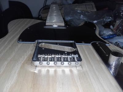

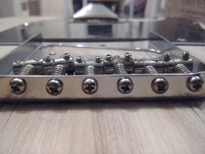

hola,note que el puente fender de 6 silletas tipo vintage,(que estoy colocando en mi tele de fabricacion propia)) tiene mas distancia de la 6ta cuerda hacia el borde,que la 1ra hacia su borde,colocandolo ,y tirando hilos esta perfecto,pero queda la 1ra muy al borde del diapason .alguien sabe por que?

Quizà està mal alineado. Las ranuras de las selletas estàn desplazadas del eje marcado por el tornillo de quintado de la silleta....
No sé si también has comprobado la cejuela. Que esté bien tallada y centrada.
No es lo propio, pero se usa. A veces el bordón de la sexta se deja un poco màs cerca del borde del màstil. De hacer un bending o un vibrato, es de forma descendente hacia el centro del màstil. Y se gana un poco de espacio en la primera. Por la misma razón. Al solear con la sexta, hay gente con cierta tendencia a salirse del diapasón.
Compruébalo con calma
También debes tener en cuenta el ancho del diapasón y el del puente.

Te ha pasado la mitica no hay una medida standar hay varias medidas de puente entre selletas desde siempre de esta marca

muchas gracias por el aporte,el centrado del puente esta bien,pero es como que si lo colocara entre 5 y 8mm mas menos hacia la 6ta cuerda quedaria centrado en el diapason.pero quedaria descentrado del pickward y por supuesto del eje central.muy extraño este puente .creo que buscare selletas que esten mas desplazadas para dejar el puente en su lugar.y de nuevo muchas gracias por los comentarios!!!

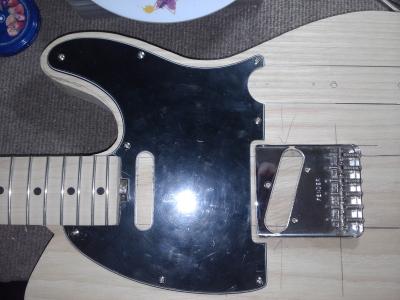

se ve claramente el puente con mas distancia hacia el borde de la 6ta cuerda.es muy extraño,ya que si las cuerdas entran en el diapason quedan corridas hacia la derecha,deberia desalinear el puente para que entren como dios manda??

Y si lo mueves, cómo quedarían de alineados los polos de las pastillas?

Si tomas el pickguard como referencia lo que está torcido es el mástil. Tienes juego para desplazarlo un par de grados ?

Pues yo lo que veo desde el móvil ,es que tienes más distancia de un lado que de otro y aunque la ranura de la selletas está desplazada , no compensa esa distancia....si centras las cuerdas desplazas el puente y si centras el puente desplazas esos mm las cuerdas

Compi esos puentes son así, sino busca fotos de otros y verás que la inmensa mayoría tiene ese desplazamiento por lo menos los más fiables, sino sería una cagada de fabricación por parte de fender y no creo la verdad.

al fin y al cabo centre el puente 1.5mm hacia la 6ta cuerda y quedo todo perfecto.sigo armando,ya falta menos

si,al final desplace 1.5 mm el puente y quedo perfecto,que seria como compensar el defasaje de fabrica que tiene ese puente.
