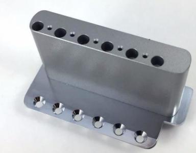

Un detalle que considero importante para las placas del puente es que los taladros de los 6 tornillos han de estar avellanados en su parte inferior (la que no se ve una vez montado el puente) y que posibilita que el trémolo pivote sobre un punto y facilite que no se desafine la guitarra si usamos el trémolo, pero también creo que el "knife edge" que se crea con el avellanado hace que el sustain mejore en cualquier caso, independientemente de que uses la palanca o no.
Pues bien, de entre todo lo que he investigado, solamente he encontrado tres fabricantes que fabrican el puente con avellanado:
Wilkinson
Callaham
Gotoh GE101TS
En la foto se puede apreciar el avellanado del que hablo

Anota los ABM seguro. Los Babicz y Fender también vienen con una avellanado pero no recuerdo si en metida México, aunque imagino que sí.

#2 Gracias Jure,
Añado ABM a la lista de placas de trémolo avellanadas, además de Babicz FCH-6 que también:
ABM
Babicz FCH-6
Callaham
Gotoh GE-101TS
Wilkinson
Los más baratos son los Wilkinson, que son de fabricación chinorris, en segundo lugar están Babicz, Gotoh y ABM más o menos en el mismo nivel de precios, y por último los Callaham los más caros.
Las placas de Fender parece ser que eran avellanados antaño, pero ahora según dicen en algunos foros americanos que he visitado ya no es así...
