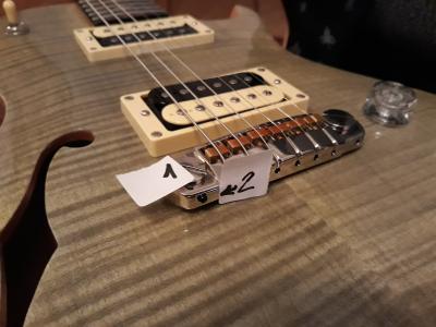

Ahí va la foto. Con tornillo grande me refiero a donde he puesto la pegatina 1. Los tornillos detrás del puente (donde hay que usar una llavecita allen)a donde señala la pegatina 2. La cosa es que cambiando las cuerdas se me cayó el puente y sin querer al colocarlo giré los tornillos grandes (1). Me da la sensación qe bajé un poco la acción y me gustaba mucho como estaba así que la cuestión es saber si para volverlo al punto original he de mover los grandes con una moneda como dice el colega o hay que tirar de la llavecita allen esa.

#5 Ahora que has puesto fotos nos es mucho más fácil indicarte. Me ha gustado la manera gráfica que tienes para hacerte entender.
Si bajaste la acción por error, bastaría con girar un poco los tornillos marcados como "1", para restablecer la misma altura de cuerdas que tenías anteriromente.
Pero, antes de hacerlo, asegúrate que previamente has aflojado los tornillos "2". Si no lo haces así corres el riesgo de poder romper esos tornillos ("2").

#6 Exactamente a eso me referia, una vez hayas vuelto a poner la altura correcta no te olvides de apretar ese tornillo allen o lo vas a perder.
Y un puente de PRS no es barato de recambio precisamente, no baja de los 200 euros en Thomann.
Además que deja fijada la posición, para que no se mueva el puente, por ejemplo si quitas todas las cuerdas y se supone que da algo más de sustain.
Exactamente igual que los tone pros.
