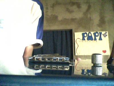

Ésta es una foto del puente de mi guitarra ¿así está bien el puente?
andres elizalde
por el 27/07/2011
que guitarra es?
MC_kleud
por el 28/07/2011
Así a simple vista parece que está un poco alto.pero habría que ver el mástil y todo el conjunto.
cermial
por el 29/07/2011
Lo que creo que le tienes que aflojar los muelles que lleva el puente, está demasiado pegado al cuerpo. Y despues de esto hay que comprobar la altura de las selletas, que parecen un poco altas y cuando se levante un poco el puente lo estarán un poco mas.

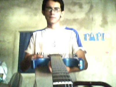

Aquí está una mejor vista panorámica XD

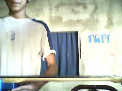

Mástil

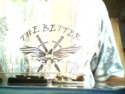

Puente

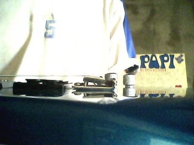

Puente II
