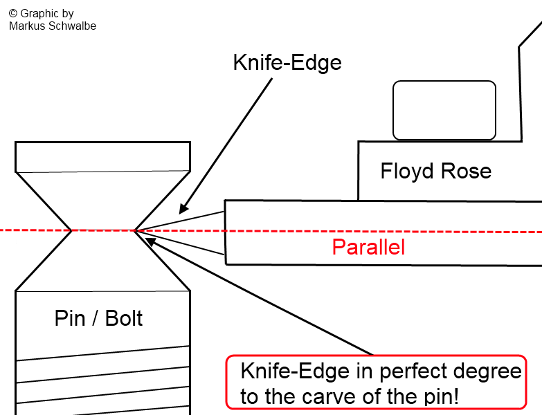

Da la impresion que el filo de la navaja del floyd no esta en el lugar correcto de los vastagos... es decir no esta apoyado asi, en la parte mas delgada sino seguro en algun punto mas arriba...suele pasar..el problema que eso desafila las navajas causando tambien problemas de estabilidad a la larga...

#14 Ahora que me fijo es cierto, de hecho, en el inferior es el que más se nota el desnivel de la navaja respecto al tornillo y es donde más trasteos tengo. ¿Cómo puede cambiarse la posición? Soy un novato total en estos temas, nunca he enredado en el puente.

#15 Afloja mucho todas las cuerdas, toma el puente con tus manos, mete debajo el taco para sostenerlo y colocalo en su lugar con tus manos...si los pivotes (pin/bolt en la imagen) estan muy adentro, aflojalos de manera que queden a una altura similar uno con el otro...para que no tengas ese desbalance...en ese punto el puente deberia estar lo suficientemente flojo como para que lo puedas manipular con tus manos..y dejalo como aparece en la imagen que puse hace un momento... :bien:

Hola, a mi me paso algo parecido al cambiar las cuerdas. Fíjate que el puente esté en su sitio , es decir , las cuchillas estén bien colocadas sobre los tornillos en los que pivota el puente. Para ayudar a que suba baja la tensión en los muelles, y si alguno está agarrotado cámbialo.

#16 #17 Efectivamente era lo que decíais. Aún no he terminado de tensar las cuerdas, pero he colocado el puente en su posición original (por cierto, he notado que la navaja inferior tiene una especie de forma redondeada, mientras que la de arriba no, es recta, ¿se ha desgastado supongo, no?) y tan sólo de tensar la sexta y quinta el puente está cogiendo ya un poco de altura.

Definitivamente ya está todo solucionado, era lo que decíais, el puente no estaba correctamente puesto sobre el tornillo, así que ya lo he solucionado, ya está en su posición correcta y afinado y todo.
