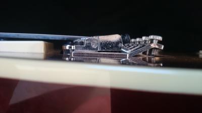

Valee.lo e ajustado y dejado recto completamente.luego e estado tocando un poco y se a desafinado.al afinarla me quedo el puente otra vez levantado pero no tanto.y despues de tocar y afinar quedo recto.ahora quedo asi.pongo una foto.pero si se me desafina y al volverla afinar queda levantado por que puede ser?me pasa al cabo de los dias.es normal?exarme una mano por favor.

por el 02/08/2014
Yo tambien lo habia pensado.cambiare los muelles.en la foto el puente esta bien no?gracias por la ayuda.
Tariu
por el 03/08/2014
Si, así está bien
