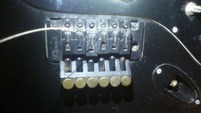

Hola, un amigo me ha dado una guitarra con un puente flotante de marca Charvel, y me interesaria saber que calidad tiene, si es bueno, malo, si tiende a desafinarse mucho...
En el puente pone "Licensed under Floyd Rose patents".
Muchas gracias :)

El problema es que es mi primer contacto fisico con un puente de este tipo, asi que estoy algo perdido :rolleyes:

Vale, y cuando has dicho "la charvel" me he acortdado de una cosa...el puente es charvel y las clavijas jackson...y en la pala no pone NADA jajaja pero supongo que es casi imposible saber si se trata de una charvel con clavijas jackson, una jackson con puente charvel o otra cosa.

¿Pero el puente va así tal cual, o lo has desmontado para la foto?
De entrada, no tiene los pivotes donde va anclada la cuchilla, y en la imagen tampoco se ven los huecos donde deberían ir esos pivotes.

Pues el puente va a si... y no tengo ni idea de que son esos pivotes :D

Hombre... el puente así no va... supongo que la guitarra te la darían desmontada,no¿?

No...me la ha dado asi...

Pero así.. como se ve, sin cuerdas y sin nada, ya que ese puente está suelto... no se le pueden poner cuerdas, salvo que lleve la chapuza del siglo hecha...
La tuerca de la palanca también le falta, haría falta ver si los pivotes del floyd están debajo o, al menos los agujeros hechos... pero eso pinta restauración gorda, si encima lleva componentes de otras marcas y palas sin logos... lo mismo es un proyecto que se quedó a medias, por lo que yo comenzaría tirando medidas y comprobando que, al menos, el tiro y la escala sean correctos...
Quita el puente y ponnos una foto a ver qué hay debajo, lo que haría falta para ponerlo y luego ya se van haciendo comprobaciones
