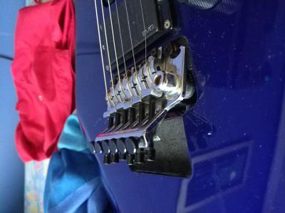

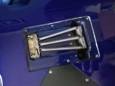

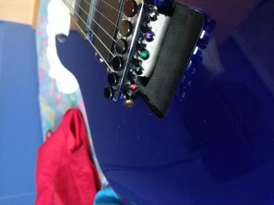

Hola a todos,
Ayer le cambié las cuerdas a mi ibanez RG270. Le he aumentado el calibre y suena de diez, el problema es que el puente se queda muy arriba, es de locos. Detrás lleva tres muelles, los cuales he apretado al máximo y nada.. No quiero llevarlo a un luthier ni nada por el estilo ya que mucho dinero me he dejado ya en arreglos de otras guitarras. Si alguno me explica que puedo hacer, que necesito y donde conseguirlo barato se lo agradecería. Muchas gracias.

Pon otro muelle, con cuatro deberias poder dejarlo paralelo al cuerpo.

Buenas, la solución más rápida sería añadirle otro muelle, o dos más. Son muy baratos. Deberían tenerlos en cualquier tienda de guitarras.

#4 Hombre... esa es la forma de ajustar el puente, pero si con los tornillos apretados al máximo lo tiene así de levantado, no va a hacer nada con calzarlo. Le hace falta uno o dos muelles más.

Hay varios tipos de muelles, en tu caso yo compraria otros que son más cortos que esos. los power springs que llaman, yo los uso en los floyd con 10 tres muelles y dos en las que llevo 9
NUEVO Gotoh PSP Tremolo Power Spring 3pcs / set para Floyd Rose Bridges1 / 2
NUEVO Gotoh PSP Tremolo Power Spring.
buscalos en ebay
