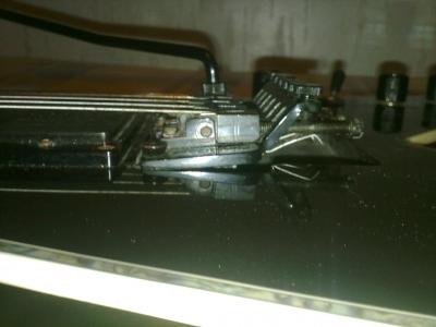

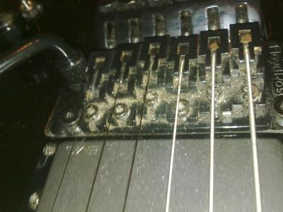

emppu_nightwish
por el 18/10/2011
Aquí os dejo una foto que acabo de sacar para que veáis.
Tiene muchísimo polvo y está oxidado (llevo más o menos un mes sin tocarla y se me ha quedado así).
Alguna manera para quitar todo ese polvo pegado? Sin dañar las pastillas ni el acabado de la guitarra claro.
Muchísimas gracias, y, sí, lo sé, soy un dejado con estas cosas :suicidio:
Caballero Ares 669Ψ
por el 19/10/2011
Con un pincel y un cepillo de dientes (eso para el polvo). Pero si lo que quiers es limpiar el puente a fondo; quitalo de la guitarra y procede como he dicho antes y despues le frotas con el cepillo de dientes humedecido ligeramente en gasolina de mecheros, por ejemplo de "ZIPPO". Lo secas bien con un paño que no suelte pelusas y que sea absorbente.
Posdata: La limpieza a fondo, consiste en desmontar todas las piezas, pero no lo veo necesario si está quintada y bien ajustado.Pués los puentes tipo Floyd Rose son un coñazo para quintar!. así que lo dicho, solo limpiar el puente sin desmontar las piezas. Salvo que sepas hacerlo.
Caballero Ares 669Ψ
por el 19/10/2011
Por cierto, lo tienes desequilibrado inclinado hacia delante, pero eso es cuestión de afinar en la frecuencia que suelas afinar, y después tensar los muelles traseros (pero progresivamente, nó a cálculo, y revisando la afinación cada cuarto de vueltas que les des a los tornillos tensores.
emppu_nightwish
por el 19/10/2011
Muchas gracias lo probaré :D
Y con respecto al puente, ya sé que lo tengo un poco inclinado, pero de momento no lo arreglaré porque en un par de días haré un cambio de cuerdas y cuando lo haga aprovecharé para ajustarlo bien.
