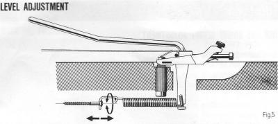

que tal foreros....muchos ya me han ayudado con el asunto de los puentes flotantes, ahora me asalta otra duda...me he dado cuenta que los mejores puentes flotantes tienen su version original como el Floyd Rose y el puente Edge de Ibanez, y además una version en Lo-Pro, como el Lo-Pro Edge y el Low-Pro Floyd Rose, las diferencias visuales son notables, pero en rigor...¿Cuál es la diferencia entre un Lo-Pro y un puente original?
El orden de las fotos es: Edge, Lo-Pro Edge, Floyd Rose & Low-Pro Floyd Rose

El adjetivo "Lo-Pro" (low profile) se refiere a que son puentes de perfil bajo, que quiere decir que no son tan altos, con lo que molestan menos a la mano derecha.
Al tener los tornillos de anclaje de las cuerdas en la parte superior del puente, en lugar de por debajo de este, permite que los tornillos de microafinación no estén tan elevados, con lo que el perfil del puente queda más plano.
En las dos primeras fotos del post inicial se aprecian las diferencias. En el primero los tornillos de anclaje son muy largos y los micorafinadores están situados justo encima de estos, lo que hace que queden muy altos y sean molestos para el guitarrista. En el segundo, los tornillos son mucho más cortos, y los microafinadores no actúan sobre el propio tornillo sino sobre un apéndice inferior que lleva cada selleta, con lo que los microafinadores no quedan tan altos y resulta más cómodo para el guitarrista.
