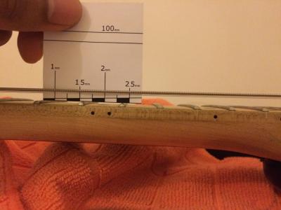

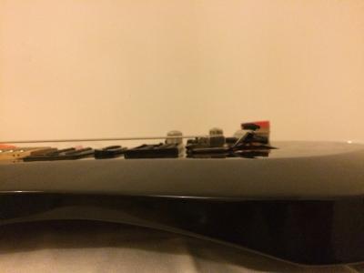

Ahora que he puesto el puente paralelo me ha quedado una acción de más de 2.5mm que me parece exagerada.. Pues el problema viene ahora que quiero bajar la acción a por lo menos 2mm el puente baja tanto que reposa en la cubierta de fieltro y no flota más y no consigo bajar tanto la acción por qué ya no me da recorrido para girar los tornillos de altura del puente
Luis Galindo
por el 25/04/2016
como seria mejor ajustar la accion de la guitarra? por que en la mayoria de videos que he visto lo hacen con las cuerdas puestas y con tension..

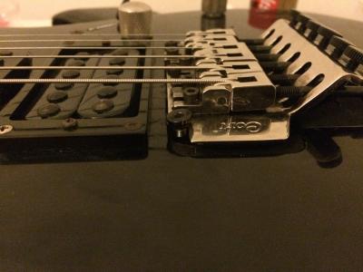

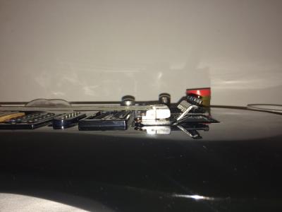

Soy yo o los tornillos están vencidos hacia delante? No se si tendrá que ver, pero bueno.
No se en esa guitarra pero normalmente yo ajusto mis floyds para que la chapa donde pone, en tu caso, "cort" esté a la misma altura que el cuerpo, que sea como una continuación.
Con el floyd como lo tienes no me extraña que tengas la acción tan alta, lo curioso es que si lo bajas hasta enrasarlo con el cuerpo, que es como debería estar, haga tope con el fondo.

Es que es como hay que hacerlo, vas ajustando de media vuelta en media vuelta y afinando cada vez y cuando te acercas a donde quieres de cuarto de vuelta en cuarto de vuelta y seguir afinando.

exacto los postes donde se apoya el puente estan inclinados como la torre de pisa.. estan asi \
no logro ponerlos rectos no se por que siempre se van de lado siempre siempre en cambio en la ibanez que tengo no.. alli estan rectos asi I
pues con la guitarra cort he sacado completamente esos tornillos y a la hora de enroscarlos entran rectos pero mientras mas bajan se van haciendo de lado..

Eso es que se han movido los stud (la contrarrosca insertada en del cuerpo de la guitarra) por el cambio a un calibre tan grande de las cuerdas.
Los Floyd no están hechos para esos calibres de cuerdas y seguramente te de problemas con el mástil también.

Me temo que tene razón, al menos el de esa cort. Desmóntalo cuanto antes y ponle como muchísimo 10-52. Yo lo máximo que he puesto con floyd es 9-46 y ya tienen bastante tensión.
Desmónta los tornillos y mira a ver que ha pasado para que se tuerzan, espero que no sea algo así:
