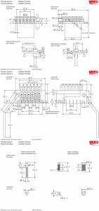

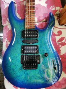

Tengo una guitarra Lag Metalmaster. Se le partió la tuerca del puente flotante donde va atornillada la palanca por lo que sufre desafinaciones si la uso. Había pensado o bien sustituir la rosca o todo el puente completo. De cambiar el puente, no se cual habría que colocar. Tengo un plano de las que creo son las medidas de ese puente (Marca Schaller). (adjunto fotos). Los luthieres con los que he hablado no tienen claro cuál es el puente flotante que debería de colocarle. ¿Cómo puedo solucionar este problema? Gracias.

Si el puente es Shaller es compatible con repuestos Floyd Rose.
La palanca de repuesto viene con la tuerca, es un conjunto.
Se cambia solo con una llave Allen, es muy fácil y barato.
