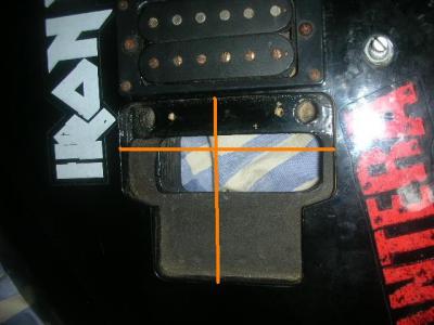

Bueno se me peto el puente flotante una silleta ya se que no es gran cosa pero el puente es muy viejo y no me encuentran piezas entonces e decidido poner un puente fijo (tune o matic) me gustaria saber si cabria mas o menos bien para que no me diera problemas es una modelo parecida ala Rg para que penseis mas o menos como quedaria.
Gracias;)

mmm pues asta donde yo se (creo) ay diferentes medidas no?? por que no mides las tuyas y subes fotos para ver mas o menos

no es nada facil, pues tienes que rellenar el hueco libre que dejan los muelles y eso...

Lo del hueco que deja el floyd tenia pensao poner unha especie de taco de madera buena bien dura y maciza (estaba pensando en caoba) y pegarla con cola blanca o con el no mas clavos parece palero pero creo que va a funcionar.
La linea horizontal mide 10,5 cm y la vertical mide 9,5 mas o menos.
Y ese hueco que veis en medio del puente donde se ve un trozo de colcha xD es donde voy a poner el taco de madera...bueno que os parece la idea. No os corteis:D

ammm mira lo que te decia bruff era que por la parte de atras rellenar todo (no creo que sea necesario, o , realmente no se :D) pero pues pensaste en ponerle un fijo, o como los que traen las strato??? ahora recuerda que deves de checar bien las medidas, mira este es un puente fijo MercadoLibre: PUENTE FIJO PARA GUITARRA ELECTRICA NUEVO COLOR CROMO - $ 350.00 (es de aqui de mexico :D) y checa que las medidas del puente son: 7.2 X 4.1 CM, y el tuyo es de 10.5 y 9.5, le sobra mucho verdad??
y este es el fender MercadoLibre: PUENTE PARA GUITARRA FENDER STRATOCASTER ORIGINAL NUEVO - $ 450.00 este viene un poquito mas ancho asi que dime, cual le piensas poner, para yo tambien buscarle un poquito mas... :D

si el problema es la pasta siempre te puedes mirar de segundas un floyd "de palo" :p, que seguramente alguno habra en venta aqui en el foro :si:. lo bloqueas y a tocar. asi lo tengo yo en mi guitarra, una harley benton de esas chungas :D, en concreto de 7 cuerdas, y la verdad es que en cuanto al sustain se nota la diferencia :shock:. tambien lo puedes montar sin bloquear, pero si lo quieres fijo lo puedes bloquear con facilidad.
pero ponerte a hacer bricotuning :D y cambiar un floyd por otro puente no lo veo claro. mas que nada por los huecos que quedan, que esteticamente serian horribles :oops: y los apaños con tacos, pues tambien :si:. yo en tu lugar haria lo que te dije, sin toquetear el cuerpo de la guitarra pa nada. :saludo:

No lo veo claro... y menos aún un tune-o-matic que requiere que inclinemos el mastill como mínimo 3 grados hacia atrás.
(o eso o hundir el puente en el cuerpo como hace demolition.

Y si en lugar de undir el matil undo el puente? con el taco de madera?

En la estetica tenia pensado en ir a un taller de metacrilato y que me hicieran un golpeador especial que yo podria diseñar entonces ese golpeador lo haria a propósito para que los huecos quedaran tapados. Que os parece?:D

porque no le hases como paul gilbert (pones un fixed?? )?? aunuqe no se como tapar el hoyo

oye ,pues no es mala idea la del golpeador a medida :ok:. puede quedar muy chulo . . . ya nos mantendras informados sobre como va la reforma :saludo:
