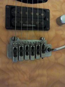

Hola, después del post que publiqué anteriormente, me gustaria preguntaros si en la guitarra que tengo, puedo ponerle un puente fijo, y comprarme otra con puente floyd rose

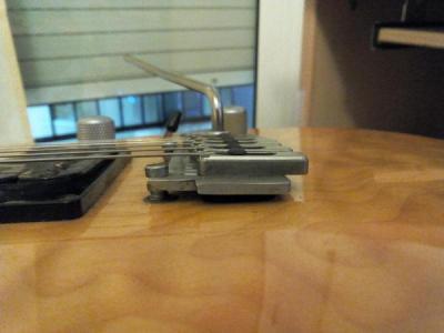

...lo más sencillo es que bloquees el trémolo al estilo Eric Clapton, con un bloquecito de madera presionando entre el cuerpo y el propio trémolo... Se supone que así se gana algo de sustain... Yo cuando desbloqueé el trémolo de mi strato, quitando el susodicho bloque de madera, la verdad es que no noté naaaaaa, salvo que ahora podía darle caña al trémolo... Jejeje

#2 Y de esta manera, podría cambiar de afinación sin que el puente se desestabilice ???????

...claro, el puente queda bloqueado contra el cuerpo, queda fijo... Busca fotos del trémolo bloqueado de la Eric Clapton strato... Es supersencillo...
