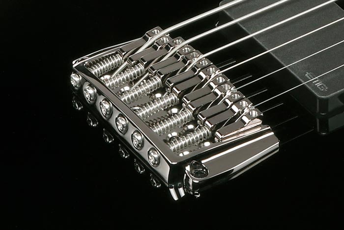

Ibanez ya está poniendo la versión III del Gibraltar, más estilizada y tal...
Gibraltar Standard III bridge
The Gibraltar Standard III bridge, featuring a redesigned baseplate and saddles, offers enhanced playing comfort while ensuring optimal string vibration transfer.

#33 mucho más bonita pero me sigue gustando más el hipshot que queda más recogidito y tal y si lo quieres reemplazar por otro es más fácil. Cuestión de gustos.
