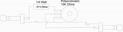

Es buena la respuesta de Arthur Drack, pero si tienes distorción por nivel alto, te recomiendo un atenuador que no cargará tu amplificador ( no baja el nivel ni reduce armónicos y que suena sin brillo), Si lo armas, te recomiendo que lo coloques dentro de un chassis metálico y este lo aterrices, es decir que el blindaje de tus cables esten atornillados o soldados a la caja metálica, solo requieres una caja metálica, un resistor de 47K y un potenciómetro de 10K (pot); como ajustarlo??? cierra el pot, sube todo el volumen a tu amp principal, sube todo el volumen a tu amp secundario, ve subiendo el volumen o abriendo el pot para alimentar el segundo cuando creas que llegaste al máximo del segundo ahi lo dejas (de oido), es más lo puedes sellar para que no lo muevan, si contaras con un osciloscopio los dos los ajustas antes que inicie la distorción. No cuentas con una pedalera con salida stereo??? de esa manera no te complicas y obtienes un sonido diferente con la suma de las dos. potencias
