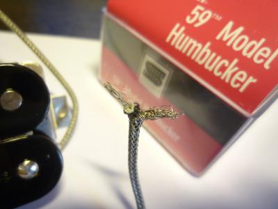

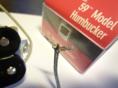

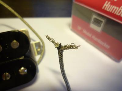

A ver si alguien me puede solucionar la duda. Antes de nada decir que notengo ni idea en reparaciones, instalaciones ni nada por el estilo en una guitarra, pero que con la idea de mejorar mi instrumento he adquirido unas pastillas para mi Ibanez. La idea, ya que mi Ibanez tiene la posibilidad de separar las bobinas de las pastillas humbucker, su configuración es H-S-H con un selector de 5 posiciones, es cambiar las pastillas dobles por una buenas que se puedan separar para poder utilizarlas en modo simple como ahora. El caso es que he adquirido una Seymour Duncan SH-1n '59 para el mastil pero, siguiendo las instrucciones del fabricante en cuanto a colores de los hilos y demás, creo que no tiene la posibilidad de separar las pastillas. Tras pelar el cable me encuentro lo que muestran las fotos... malla, protección textil y 7 hilos sin colores ni nada... Mi pregunta entonces: ¿puedo separar las bobinas en esta pastilla, está configurada para ello, o es una humbucker en toda regla?.

Hola.
Esa pastilla no tiene cuatro cables, sino vivo y masa.
El vivo o positivo es el cable que va dentro de la funda negra y el negativo o masa es la malla metalica que lo recubre.
No tienes posibilidad de separar las bobinas a no ser que cambies el cable por una manguera con cuatro cables (es complicado si no tienes nociones de electronica).
Tal como esta es "una humbucker en toda regla".

Tal y como está no se puede, necesitas una de 4 conectores en vez de 2. En algunos casos puedes desmontar la pastilla y modificarla, pero en tu caso te recomiendo venderla y comprar una con 4 conectores de segunda mano, vaya a ser que rompas una Seymour Duncan (además de que tendrías que quitarle el cable que es muy bueno, de tela y con la malla metálica alrededor, cosa que está muy valorada, y sustituirlo por un cable para pastilla partible)
Esas pastillas se venden rápido y a buen precio, por lo que es una solución fácil y viable - además la propia '59 se fabrica con dos y cuatro conectores manteniendo el resto exactamente igual.

Hombre, venderla y comprar otra... depende por cuanto te salga, que sacar un cable para splitear desde la pastilla no es algo difícil, si tú no sabes hacerlo, es una operación sencilla para que te lo hagan... y no habría ni que cambiar el cable, si no sacar sólo un adicional para splitear

Pues operar la pastilla para sacar los cables que le faltan para poder hacer el split coil, pero por comodidad, se saca uno sólo, que equivale a los 2 que faltarían

Hay que quitar la carcasa (si la tiene), quitar la cinta que protege la bobina (con mucho cuidado de no cargarse la pastilla), localizar el puente entre bobinas y extenderlo con un cable (o dos por separado como llevan las de 4 cables), encintar... instalar la carcasa y potear si fuese necesario.
Lío? bueno... para los que nos dedicamos a esto son 5 minutos, muchas hechas ya... más que lío es método y mucho cuidado
