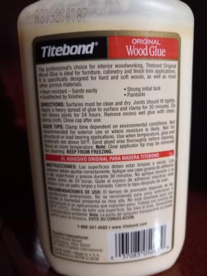

Bienvenido al foro.
No puedes usar cualquier adhesivo, aunque sea para madera. Es una zona que sufre mucha tensión, allí se usan colas animales (pescado, hueso), o ya industrializadas las alifálicas. El Titebond es el standard actual en lutheria.
Toca sanear bien la zona , encolar y prensar durante unas horas. Si no tiene clavos no se los agregues.

Puf lo de los clavos me parece un sujetame el cubata.lo suyo es volver a pegarlo pero con un pegamento adecuado por ejemplo la cola titebon creo que así se llama si no que me corrijan

Hola , te recomiendo que lo hagas como te dice Linux User , limpia bien las partes ha pegar y utiliza el Titebond prensando el puente unas horas y no utilizar el instrumento al menos en 24 horas , yo he pegado puentes de clasicas y todo perfecto.
