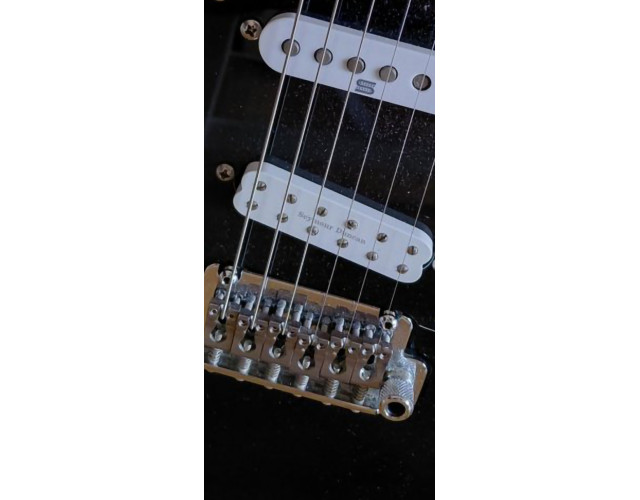

Buenas chicos! Estoy enamorado del tono de mi Duncan JB que vino en mi soloist japonesa, pero quiero saber si puedo cambiar el sonido de las dos cuerdas más agudas, que son un poco chillonas. ¿Se podría poner un imán alnico 2 que quita agudos en las dos primeras cuerdas y mantener alnico 5 en el resto? Sería un experimento chulo, pero no sé si se podría hacer.

sí y hay un usuario en el foro que lo hace y en madrid.
https://www.guitarristas.info/usuarios/tatuador en su canal puedes ver que lo ha hecho ya. ;D
Edit: lo de partirlo no, los ha sustituido enteros, uno de Alnico V por uno de II o lo que sea. Para lo demás estoy en Círculo ojo.

Pues para mí que no vas a solucionarlo así.
Son imanes en barra. Cuando los partes, la polaridad tambíen se divide. Si tienes que poner unos de 4 piezas polares AlnicoV y otro de 2 piezas polares Alnico II, vas a tener que invertir la orientación de uno de ellos. Si pones N/N en la parte común, se van a rechazar. Has de poner N/S.
Si quieres menos brillo en los polos las dos cuerdas más agudas, baja un poco la pastilla de ese lado y juega con la ecualización de la misma. Bajando los polos, sonará más oscura y con algo menos de volumen. Subiéndolo, darán más volumen y chillarán más. Si encima te ayudas con un ecualizador en pedal, raro será que no quede a tu gusto.

#2 vaya, aún así le preguntaré jajaja, gracias por el tip.
#3 he probado a bajarla, he probado a usar un EQ y de momento nada de nada. Me ha ayudado un compresor antes del booster, pero no todo me ha ayudado como quisiera

Mi consejo, quita el alnico 5 y pon un 2 a toda la pastilla. Es barato probarlo y yo creo que vas a ganar en la parte que no te gusta, y no vas a perder en la que te gusta. Es una mod bastante conocida.

#5 +1000 yo no soy de SD, no me van, las encuentro chillonas, pero en mi Eastman le puse umos alnico II "envejecidos" a la jazz y a la 59, y como cambia la cosa, son otras pastillas, y por 4 perras oiga! La 59 tiene un rollo twang a las Nocaster, así redondito, y la Jazz es mucho menos cristalino/afilada 😅
Eran de Crazyparts Vintage Alloy Bar Magnet (Long) [MAG-A2L]
