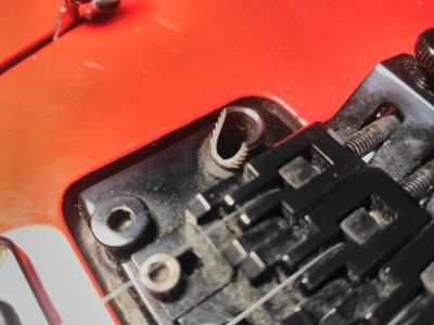

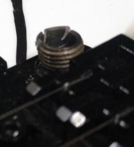

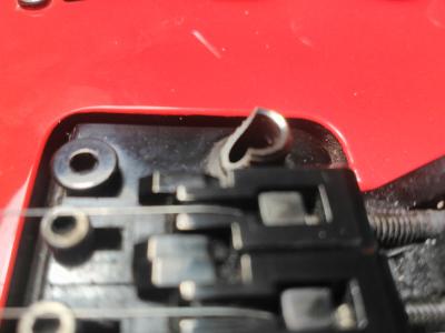

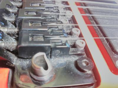

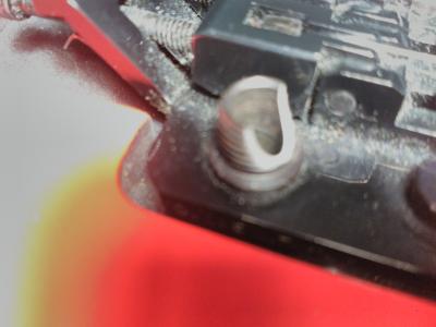

Buenas!
Os pido opinión y ayuda por si a alguien le ha pasado lo mismo que a mí, por si hay alguien a quien se le ocurra alguna forma de arreglar esto o si conoce algún caso o a alguien a quien le haya pasado y la solución que le dio.
Como se puede ver en las fotos, el puente flotante de mi guitarra tiene partida una parte de la rosca donde va la palanca. No sé si esto puede tener algún tipo de arreglo o si por el contrario la única solución es comprar un puente nuevo. Espero que las fotos sirvan para que se vea el problema.
Bienvenida será cualquier respuesta e idea que puedan ayudarme.
Gracias de antemano,
Un saludo!
P.D.: Por cierto, la guitarra también la tengo a la venta en este mismo foro donde también señalo este problema del puente y que aunque esté roto, la palanca consigue enroscar bien pudiéndose utilizarse aún, pero claro, sé que a cualquier posible interesado puede no gustarle la idea de comprar una guitarra con esto roto y si puedo arreglarlo pues lo haré, sin embargo comprar un floyd rose original nuevo ahora mismo no entra en mis planes...

Existe recambio, esa pieza viene con la palanca nueva.
Schaller lo vende asi, puedes pillarlo en Thomann
Se quita la vieja y se pone la nueva, va sujeto con un tornillo
https://www.thomann.de/es/floyd_rose_tremoloarm_f_originalpro_bk.htm

#2 Mil gracias, de verdad!
Realmente ya daba el puente por perdido, y lleva así varios meses. No se me había ocurrido que esa pieza concretamente tuviera recambio, no me parecía una pieza suelta en la estructura del puente en sí mismo, así que acabas de iluminarme y de darme una buenísima noticia.
Imagino que habrá que desmontar el puente entero para sustituirla no??
De nuevo, muchas gracias por la ayuda!
Un saludo.
No es necesario; si quitas la tapa trasera de los muelles, desde ahi tienes acceso al tornillo que libera esa pieza.
Quitalo y empuja desde ahi esa rosca, y saldrá facilmente

#4 Cierto! Retiré la tapa y efectivamente se hace como lo comentas. Muchas gracias por la ayuda!
Un saludo.
