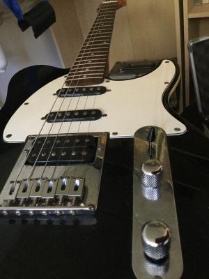

Bueno... pues mil millones de gracias por los consejos y las orientaciones.
La verdad es que estoy muy contento con el resultado.
Finalmente hice lo siguiente:

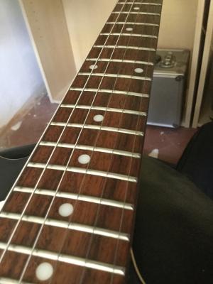

- limpie el diapasón con gasolina de un Zipo y luego lo hidraté con aceite de limón.
- el golpeador: humedecí un paño de microfbra con un limpia muebles y froté ligeramente (con las cuerdas quitadas)
- los herrajes pasé un paño humedecido con la gasolina del zipo.
- cambié el pote... y eso fue una odisea ya que soy un muñones con las soldaduras... pero al final lo conseguí :)
- finalmente cambié las cuerdas por unas Daddario 010 (antes tenía 009)
Y madre mía! Qué cambio. Diría que el cambio de cuerdas a 010 ha sido definitivo. El sonido parece más redondo, con un poco más de gordura y definición.
Os dejo las fotos del día después.

Te quedó muy bien ,si quieres rizar el rizo puedes usar polish y un trapito de micro fibra y pulir el cuerpo y el mástil (asegurándote de tapar bien el diapasón y los herrajes) y frotar con paciencia siempre en movimientos circulares y presionando moderadamente,verás como el barniz recupera el brillo original y eliminas microrayaduras ,yo lo hago en todas las guitarras usadas que compro y siempre quedan literalmente nuevas,es una pasada lo bien que funciona.
Y para las partes de los herrajes en las que tenga óxido puedes frotar con un trocito de papel Alban arrugado ligeramente humedecido ,verás que se crea una pasta negra y se come el óxido que da gusto respetando el cromado y devolviéndole el brillo original,la clave está en la fricción y no en la presión ,no te pases presionando y mantén el albal siempre húmedo para no arañar el cromado.
Los trastes con un poco de nana de acero 000 los dejas nuevos ,no veas como brillan a nada que los pulas.
