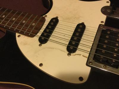

Hola a todos!

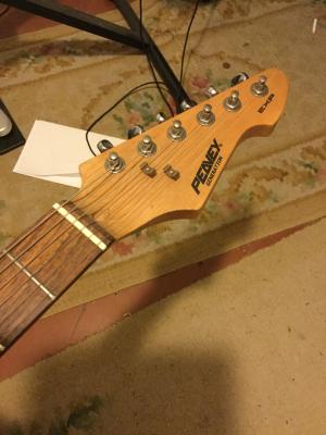

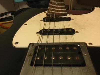

Me han regalado una guitarra en un estado bastante deplorable y no sé si se puede salvar.

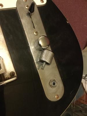

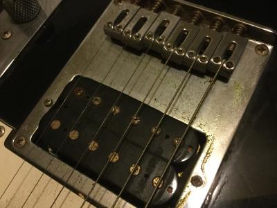

No tengo ni idea de cómo se limpia ni como acondicionarla... y si vale la pena cambiar las pastillas. Encima uno de los potes parece roto y he notado que pierde afinación de la primera cuerda. Como veréis el mástil, el puente, el golpeador estám guarrísimos
Os dejo unas fotos por si podéis darme alguna pista.
Gracias de antebrazo :-)

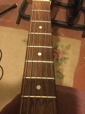

Se limpia con limpia cristales y un trapo.
Al el diapasón se hidrata con aceite de limón.
Previamente se quitan las cuerdas y se limpia con un cepillo en dirección a la beta.
Yo uso gasolina para mecheros...
Se quita la roña y se aplica una gota de aceite entre cada traste.
Se esparce con el trapo y se deja actuar.
Que la madera lo absorve.
Si quieres se le saca brillo con ese trapo en dirección a la beta.
También te digo que habrá 500 tutoriales en la Red de como limpiar correctamente una guitarra eléctrica.
Después cambia las cuerdas. Ponlas correctamente.
También habrá 500 vídeos.
Después tenemos que ver el pote y la cejilla.
Para esto quizá necesites la ayuda de alguien con algo de esperiencia.
Pero oye, si lo demás lo has hecho tú, pues mucho mejor.
No tiene malas pinta desde aqui te lo digo.
Has omitido la foto de la pala?
Que marca es??

Es una Peavey.

#4 Tiene una pinta estupenda, no está tan mal, se ven cosas en peor cualquier día de la semana.
Merece mucho la pena dedicarle tu tiempo y cariño y dejarla bien.
Quizá debas cambiar la electrónica, los potes, el switch y el jack, eso son 4 duros, 20 euros todo y el sonido te lo agradecerá.
Ese pote tiene pinta de haberse roto el eje, necesitarás uno nuevo creo, no se cómo estará hecho pero tiene toda la pinta. Los capuchones del pote guárdalos que los vas a volver a usar en los nuevos.
Animo y pregunta lo que quieras, por privado si prefieres. Te va a quedar estupenda.

#4 No hay nada que un poco de cariño no ayude a mejorar. Limpieza también de la electrónica, para lo cual hay latas de aire comprimido y productos específicos para ello. Ya que vas a limpiar e hidratar el diapasón, no está demás que aproveches para rectificar los trastes, lo cual con una Lima se arregla.
Aquí tienes más info sobre el modelo de tu guitarra:
https://www.musiciansfriend.com/guitars/peavey-generation-exp-guitar
Lo de las patillas, generalmente en este tipo de guitarras es su punto más flaco, por lo cual de momento pruebalas y limpialas, si no te convence, pues hay opciones accesibles en Wilkinson, Warman y Dragonfire. En el neck y el medio, podrías probar unas Fender Tex Mex o Texas Special y para el puente, una Seymour Duncan 59 es un Humbucker muy bien balanceado.

Mientras la madera del mueble y los trastes estén en buen estado (osea, sólo sucios), lo demás es todo sustituible compañero. Aún teniendo los herrajes o las pastillas algo de óxido, aún así sigue siendo muy fácil su restauración.
Correcto, se ha soltado el eje de la corredera. Se puede reparar, pero si no lo has echo nunca, mejor cámbialo junto al resto de electrónica. Por cuatro duros tendrás guitarra nueva
