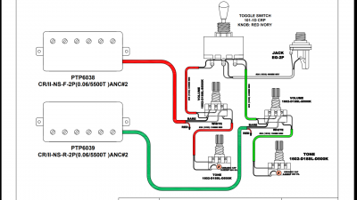

Tengo una duda sobre si se puede poner potes push-pull en las pastillas de mí Cort cr250 (classic rocker II), dejo adjunta una imagen con el circuito de las mismas.

Me interesa el tema. Poder se puede porque tiene 4 cables, la cosa es que habría que saber cual es cada cable para hacerlo.

#2 gracias por responder hermano, yo le veo 3 cables :no_lo_se:

En el esquema aparentemente solo hay tres cables, uno de ellos no operativo.
Si son asi, no se puede hacer split coil.
Necesitas cuatro-cinco cables: negativo, positivo, salida de la bobina 1, entrada de la bobina 2. En algunos casos el negativo es la malla, en otros casos un cable y hay casos que tienen ambos: negativo y malla.
Ya digo, segun ese esquema, y a expensas de que lo valide alguien con mayores/mejores conocimientos, creo que no se puede hacer split coil con esas pastillas.

Ahi me has pillado. Creia que tenia 4,mañana abrire la mia y lo mirare bien.
Perdon por el error.
La cosa es que también quiero ponerselo a la mia.

#5 Si, yo tampoco lo sé a ciencia cierta, segun ese esquema que habeis puesto arriba, no se podría (creo) ya que aunque el rojo fuera uno de los dos hilos de la bobina, ya sea el final de una bobina o el inicio de la otra, seguiria faltando el hilo restante.
