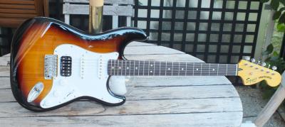

Hola , tengo una stratocaster con 21 trastes , pero quiero saber si se le puede poner 1 traste mas porque los solos que quiero sacar llegan hasta el traste 22 , que podria hacer ?

Lo que puedes hacer si te compensa es comprar un nuevo mástil,con 22 trastes o mas barato has un binding en el traste 21 para subir la nota medio tono como si pisaras el traste 22

Si , la guitarra tiene un año de garantía pero no quisiera cambiarla porque me vino con Seymour Duncan . Por otro lado un mastil de 22 trastes cual me recomendarias ? Mi actual mastil es de rosewood y es bastante comodo, cual otro seria la opcion ?

Pues dependiendo de cuál sea tu stratocaster... alguno compatible, si lo hay... y de la calidad que puedas permitirte... no va la cosa en la madera que sea únicamente, puedes escoger uno con la misma madera y un traste más...

Entra en la página de Mighty Mite. Son mástiles con licencia de Fender.
Yo los he utilizado y son buenos.

mi guitarra es uns squier vintage modified igual a esta

Pues entonces sí te vale un mighty mite o cualquiera con licencia Fender, mighty mite son los más económicos desde luego.
También hay más mástiles por ahí, pero tienes que comprobar medidas.
