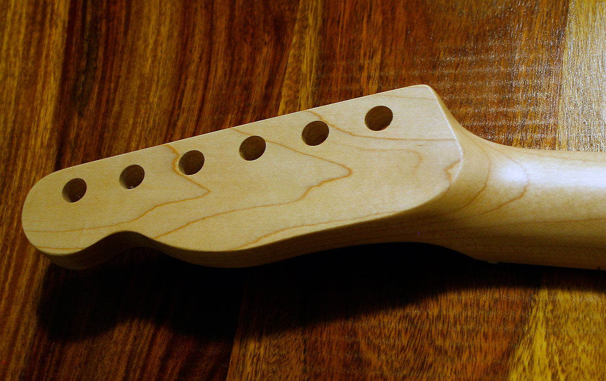

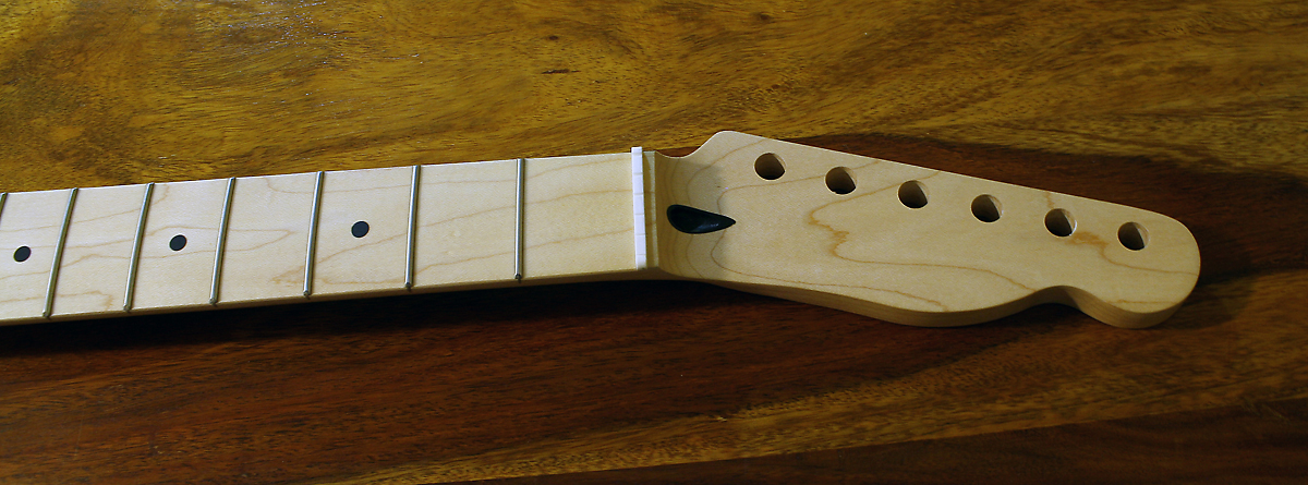

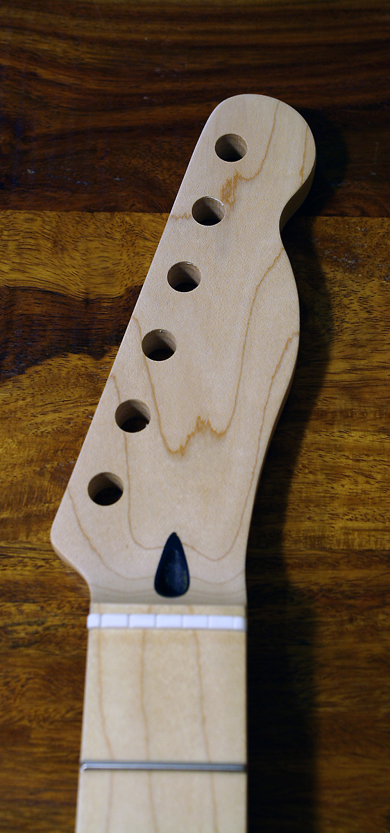

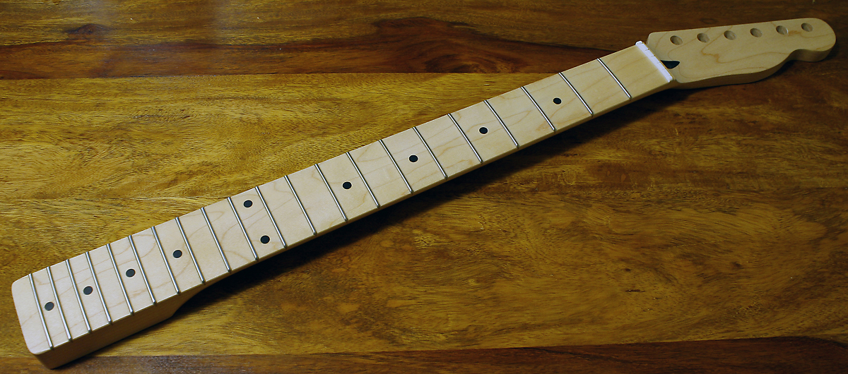

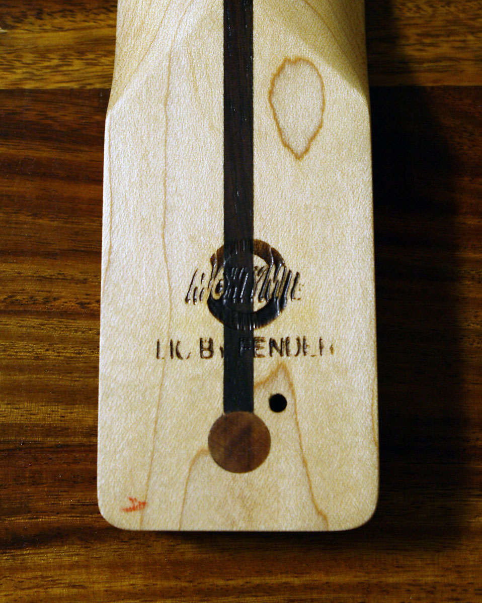

Pues ya tengo el mastil en casa.
Tiene muy buena pinta, suave, comodo y buena terminacion.

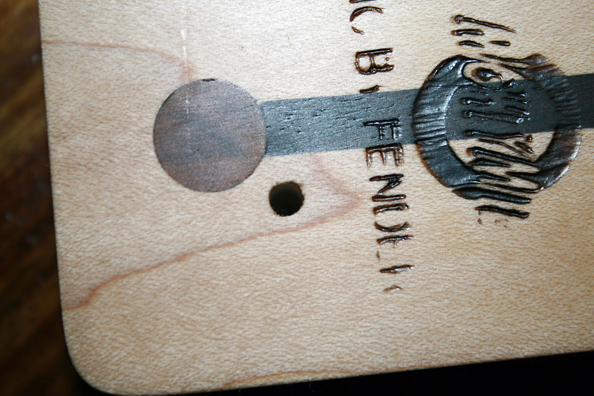

Lo que me ha mosqueado es un taladro de 3mm que no me cuadra que debiera de tenerlo. Le preguntaré al vendedor.
frasco
por el 05/11/2009
¿¿¿¿El taladro ese de la base del zoque????
El que se ve en las dos últimas fotos ¿¿¿¿Ese es el que te mosquea????
Eso se usa para sujetarlo al soporte mientras lo barnizan ;)

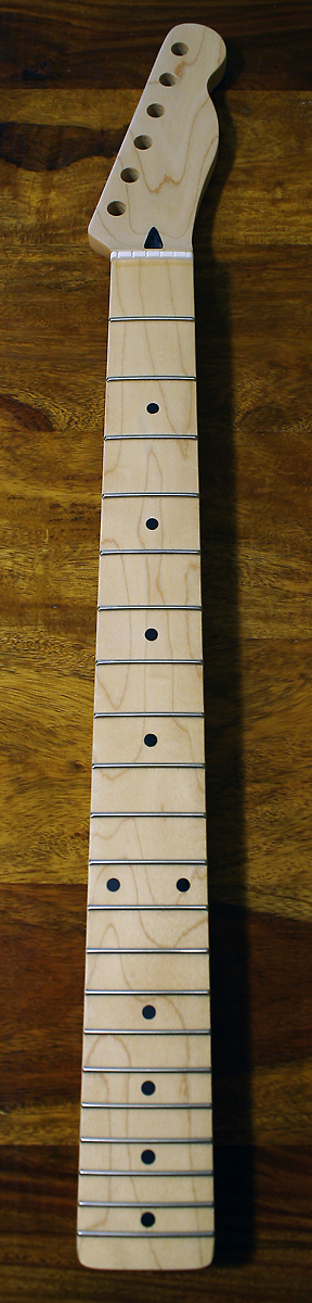

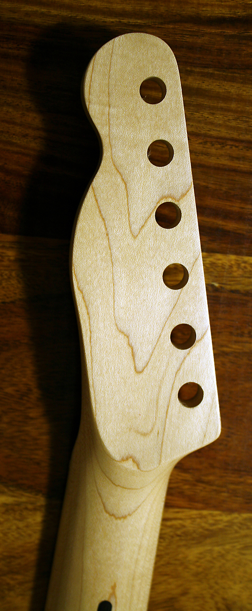

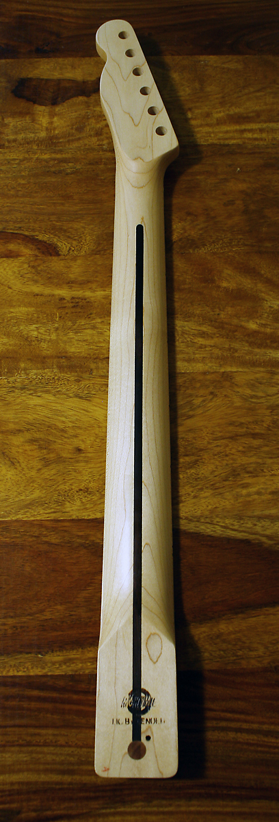

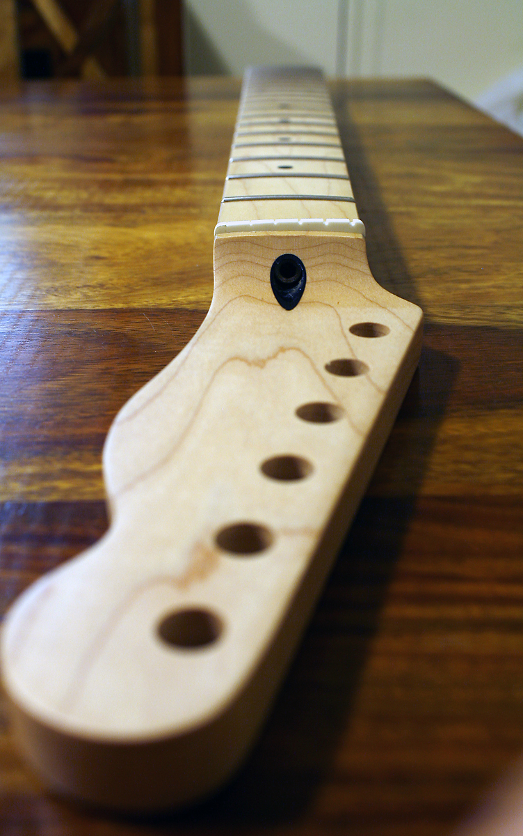

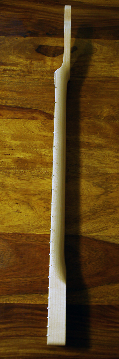

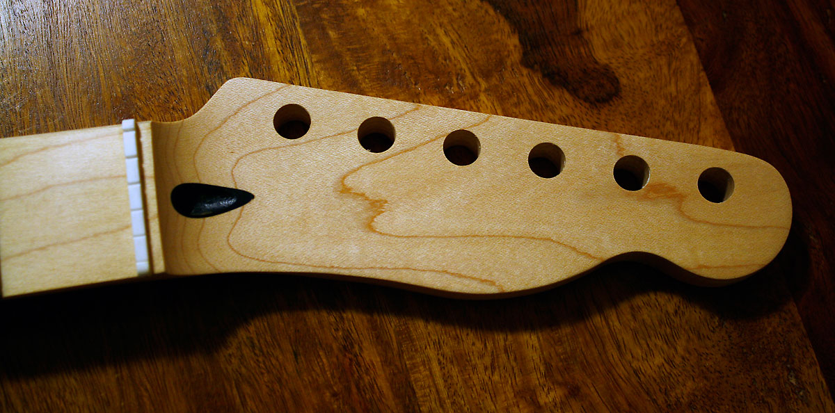

una duda que tengo, a mi me gusta el acabado que trae el mastil, es como satinado muy suave, pero es un poco palido para el tipo de guitarra que voy a hacer.
Mi duda es ¿este acabado que trae de fabrica el mastil se puede dejar así, montarlo y tocar sobre él o hay que lacarlo por fuerza?
tiqwo
por el 21/01/2010
venga , seguro que alguien lo sabe. :si:
tiofredi
Hola de nuevo, ya te tenía olvidado.
Si el mástil ya lleva algún tipo de barniz lo puedes dejar así. Si no lo llevase también, pero se te va a enguarrar cantidad en cuanto empieces a tocarla, pero por las fotos parece barniz satinado. Sobre este acabado no sé si podrás lacar, probablemente no pues será poliuretano o similar, ahí ya me pillas, pero supongo que una o dos manitas de un barniz tintado de este tipo (anaranjado, avellana) le daría el tono que buscas. Luego tendrías que limpiar los trates con lana de acero para quitar los restos de barniz y pulir el metal. Mírate los trabajos de Raulón/Numerosieterm, aunque él creo que usa siempre nitro.
